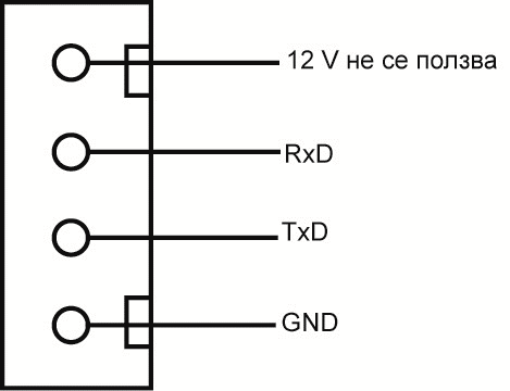

Здравейте след проблем с колата лятото отделих доста време за четене и разглеждане за направа на кабел за ГИ. Проблемът обаче не се оказа в ГИ и бях поотложил малко занимавката с този кабел. Но след нескопосаната настройка след последното ходене на майстор за донастройка и след поредните 30 лв за настройка при което колата почна да превключва много по-късно на газ се изнервих и темата пак дойде на дневен ред. Тогава реших, че ще пробвам и си поръчах един кабел, за който се чудех още от лятото. Така кабелът дойде преди около 2 седмици, но нямах време да се занимавам с него. Днес разполагах с това време и се заиграх. Кабелът си идва с линк за драйвери, които без проблеми работят с Windows 7. Инсталирах кабела и дойде по-трудната част да намеря разположението на на пинчетата на буксата за връзване на компютъра на ГИ и PC. След няколко измервания и доста четене стигнах до следното разположение на пиновете:
След това продължаваме със следната процедура:
1. Свързвате схемата към USB порта на компютъра/лаптопа и към буксата на газовия инжекцион.
2. Стартирате програмата на БСМ и задавате верния номер на СОМ порта(ако имате повече от един).
3. Завъртате ключа на контакт и изчаквате да се чуе едно продължително изпиукване и след това да светне в зелено индикатора за връзка в основния прозорец на програмата. Тогава ще ви покаже и основните настройки.
4. Може да запалите двигателя и да си ръчкате по настройките.
Когато свършите с ръчкането първо изгасете колата и тогава спрете програмата на БСМ и разкачете кабелите.
ЗАХРАНВАНЕ НА СХЕМАТА СЕ ОСЪЩЕСТВЯВА САМО ПРИ СТАРТИРАНА ПРОГРАМА!!!
Софтуера за Каргаз може да намерите на официалния сайт на БСМ в менюто Сертификати софтуер драйвери.
До колкото четох в нета тези кабели стават и за други ГИ, но трябва да определите пинчетата на букса на вашия ГИ.
П.С.Надявам се темата да ви е полезна. Аз бих помолил ако някой има по-подробни инструкции или линкове с информация за настройки на ГИ да удари едно рамо да се по образовам още малко по въпроса. Всяка информация ще ми е полезна.
