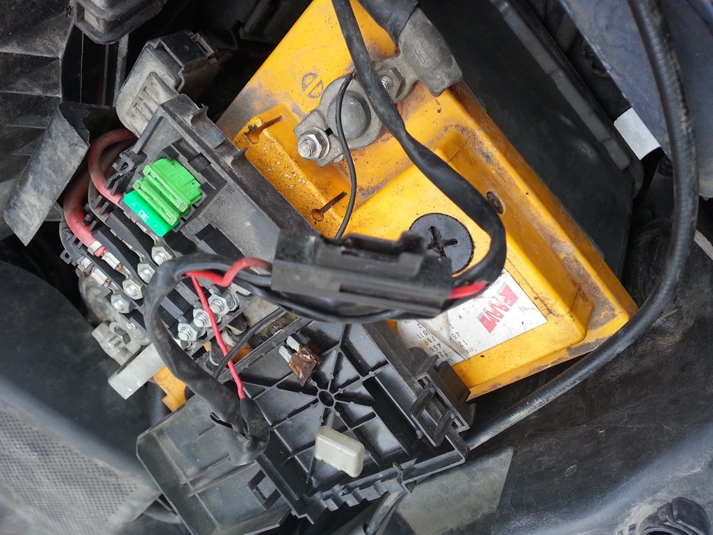

От къде да си намеря такова нещо. Постоянно ми гори бушона на газта.

Не знам от къде да си намериш такова нещо, но съветвам да откриеш причината за да гори бушона

От Кузмов можеш да си намериш държачи за предпазител, но наистина послушай другаря Калин и си намери причината за по-голяма консумация. Той бушона за да гори нещо се е променило в консумацията на ток. Намери го за да не сменяш всеки ден бушони :)

Лявата жичка беше прекъсната и тя не правеше хубав контакт от държача на бушона. Използвах старият държач презапоих жичката на място и за сега няма проблеми че да видим.
