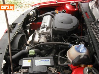

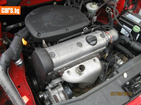

Колата е голф 3 1.6 АЕЕ, въпроса ми е дали колата е метални колектори или е с пласмасови, да знам да ли ще стане обикновенна газова уредба.
Ето и снимки на двигателия

Колега колата е пълен инжекцион не си за обикновена уредба :cool

Здравей колега.Предната ми кола беше същата - 1,6 АЕЕ.Пълна инжекция но с пластмасови колектори. По принцип става с обикновенно газово ( с ламбда контрол*емулато) но пак си е риск - не ми е гърмяла на мен но имаше нестабилни обороти на газ.Така си я и продадах и още си я карат хората . Ти решаваш :)

Колега аз имах такова Голфче и колекторите ми грьмнаха с обикновена газова

аз смених два колектора колега и си монтирах ГИ , и да знаеш намират се невероятно трудно ,сложи ГИ ,това двигателче е много икономично и пъргаво /за 75 к.с./ но и капризно ,аз направих 130 х. км с него за 5 години и съм доволен с изключение на филма с обикновената газова и колекторите /него аз си го създадох / и прословутия дросел .поздрави :th_up
