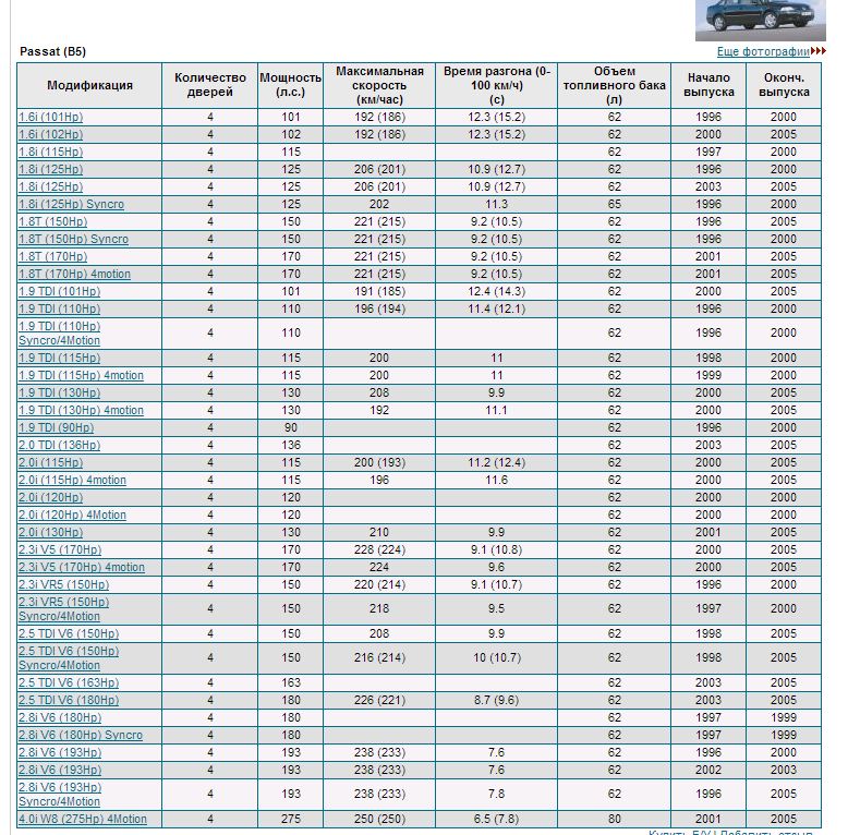

Бензинов двигател с обем 2,0л не се монтира на Пасат Б5,нито на Ауди А4 Б5,Нито на Ауди А3.
Слага се на Голф 4 и Шкода Октавиа 1

Колега Zdravko Zankov, позволи ми да не се съглася с теб.
Има го и в изброениете от теб автомобили, но по-често във варианта 130 к.с., който не се слави като добър избор.
Аз дълго време гледах пазара за 2.0 115 к.с. на купе Голф 4 - е, не намерих читаво.
СПоред мен по-добрия вариант е 1.8 125 к.с., заради по-добрата динамика. Но, той е по-скъп за обслужване... Ако парите не са проблем, търси 1.8Т. А ако се търси максимално евтино - 1.6 101 к.с. или 2.0 115 к.с.

На Пасат Б 5,и Ауди А4 Б5 изобщо няма двигател 2.0л,независимо дали е 115 или 130кс.

Не само, че има ами са и 3 вида :eek
Е виж на Ауди А4 Б5 наистина не го слагат. Виж Б6-цата го има 2.0 20 V 130 hp.
Не знам защо така си решил колега.
