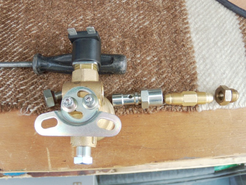

KingoftheROAD
Мнения: 2486
Двигател: ACU
Местоположение: Калояново
Re: Въпрос за газов клапан
Мнениеот KingoftheROAD » Сря 25 сеп 2013 7:28
точно този при мен се оказа полугоден брак, след известно време започна да не затваря. Разглобявах го няколко пъти уж за почистване, нямаше особено замърсяване...
замених го с ОМВ за 8мм. търбъ, и маааалко по-добра конструкция. Освен това всичко вътре си е фабрично разпробито на 5мм., цена 45лв. с отстъпка. иначе 50
