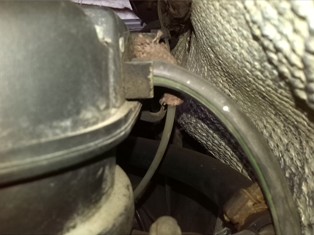

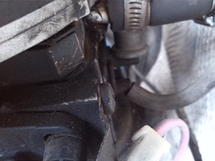

Това са въпросните маркучи.

Не затискай нищо, виж в някоя схема как са наредени маркучите и така си ги нареди

Мнениеот jorkata6785 » Пет 27 дек 2013 15:49
Благодаря за схемата Колега.
Наредих ги и ще ги оставя така. Благодаря за помоща.

jorkata6785 написа: Всеки питам за въпросните маркучи и никой не ми дава точен отговор кой за какво е поради каква причина трява да е запушен или не... Кой маркуч трябва да откача и кой да запуша, отворите на моното и тях ли да запуша ?
Давам отговор,нека служи и за други колеги търсещи обяснение.
Защо са 2 цицките за вакуум?
От едната тръгва къс маркуч,който се включва в капака на моното,от там излиза и продължава към клапата за топло/студено на въздушния филтър.Вътре в капака на моното е захванат т.н. термо клапан/по памет/.Той всъщност е биметална пластина/май/,която като е студено или съответно топло пуска/спира вакуума към филтъра,посредством който се издърпва клапата затваряща притока на студения въздух и отваряща в посока от двигатела/топъл въздух/.Това е единия щуцер.
На другия се захваща маркуч минаващ пак покрай въздушния филтър,зад който се намира т.н. канистър или с други думи отдушника на резервоара.Това е електромагнитен клапан,който в дадени обороти на колата се отваря и пуска към колекторите бензиновите изпарения за екологично/в случая/изгаряне.При теб тоя щуцер е затапен,но ако имаш канистър би следвало да е затапен и той.
И за финал по старите РП мотори са с вакуумен регулатор към делкото.Вакуума идва пак именно от там,посредством клапан,но той как именно е хвант към въпросните щуцери,дали с тройник и къде точно не знам.
Това е по въпроса с маркучите на вакуума,дано не съм сбъркал и съм бил полезен.
