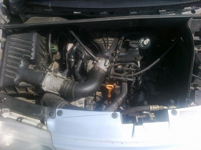

Имам от около година VW Sharan, 2.0 кубика ,115 коня ,бензин .
Искам да си сложа Газова уредба (инжекцион) ,но преди един месец бях при Газаджия и като видя мотора каза, че това е било стария мотор на Шаран и не се е препоръчвало да се слага газ на този мотор .Допълни ,че ако искам да нямам проблеми ,трябвало да си сложа уредба за 1850 лв.Не знам дали за парите ми го каза или просто ме съветва .И сега се чудя ,какво да направя :( Искам газова уредба ,но не искам да ми се развали мотора след 4-5 хиляди километра . Можете ли Вие да ме посъветвате нещо ? Мерси предварително за отговорите :)
Качвам и една снимка с мотора на Шарана .

Здрасти колега. Смени веднага майстора това е моят съвет. Аз лично имам същият шаран със същият двигател, и съм изминал над 100 хил. км. и съм с газов инжекцион от 1000лв.

Какво значи "стария мотор"? На кой викат стар и нов?

Пълни глупости е наприказвал тоя.Това си е АДИ мотора,само,че дето е с пластмасови колектори.
С най обикновен инжекцион от 900-1000 лв си става без проблем.
Какъв е тоя стар мотор,сигурно си е мислел,че е 2Е

Слагай Занарди и карай, аз така направих и карам весело и щастливо!

На този мотор съм поставил страшно много системи от всякакъв клас и с нито една до сега не е имало проблем...дори с уредба от 690лв пак няма да има разлика във мощността и няма да се прецака никакув двигател,а това че някой ти е казал че трябва да се сложи уредба за 1850 лв или не разбира или има нещо гнило...При мен системите от най-висок клас(Романо,Заволи,Мегаджет АЕБ) за 6 цилиндрови автомобили струват от порядъка на 1600-1700 лв.Поздрави

Такива сме направили с газови инжекциони поне 30 броя за последните 6-7 години, никакви грижи не създават, стават идеално дори най-евтините газови инжекциони, така че смени майстора и действай смело.

Стар до 10.2000г - вечния ADY, след това АТМ с нов блок, без делко и хапващ масло , с 6 ст. скоростна кутия.
АDY си е перфектен за LPG. Никакви драми. Сменяй си майстора и бягай надалече от него - осведоми и познатите ти. Той е кожодер - гледа да те изработи по тънката лайстна само на двойна цена.
Разхода - зависи . При мен на градско по км и на азреждане е около 11,7-13,5 , но не карамм в задръстване-избягвам го,имам продължителни наклони/ надолнище/ около 2км в 2 те посоки ,равен участък без светофари с 3 кръгови. Сменям на по-висока предавка на 2400 об/ мин, не се изстрелвам на светофар.Извънградско зависи от марширура -пр. Варна Бургас Варна ми се движи 8,7-8,9 л/100 км, като на връщане е с поне 600 кг товар.Но на магистрала с поддържане на 130/140 км , силен насрещен вятър,вкл. климат на 18 гр - 11 л/100км. Вече над 28000км -само смяна на газовия филтър
Запазен двигател от този код ще те надживее.

Всички мотори търпят на газ. Въпросът е, че онова 2.0 не е като следващите 2.0, които се монтират в по-новата генерация на Шаран. За никого не е тайна, какви са сегашните приоритети на автоиндустрията като цяло (а и не само тя, при повечето е така). Това обуславя разликите в по-старите двигатели и по-съвременните. Съжалявам за отклонението, но давам следния пример: моята Джета е 1990г. с двигател PN. Капаците на ремъка и всички фланци по охладителната ми система са пластмасови. При същата Джета, ама 1987г. капакът е метален, както и всички фланци по охладителната система. Това са наглед дребни работи, ама като човек смени 4-5 фланеца докато спре да му тече антифриз ще разбере за какво говоря. На практика по периферията на мотора има неща, които са почти вечни, ако се изработят от правилния материал.

Стефчо не е така, както мислиш/ АDY и е безпроблемен на газ.
Обаче за АТМ - новия мотор на новото купе препоръчват "мазилка" Явно са пипали не само блока и сегментите/ - хапва порядъчно масло , но са и икономисали и от материала за клапаните

Тинки има огромна разлика с допотопния 2Е и ADY ,и ADY на Шаран. При Шарана е с пластмасови см. колектори, а и ADY е мултипойнт / разделно впръскеане на всеки цилиндър , а не с 4/5 пикаещи едновременно дюзи като 2 Е. Да си сложо обикновенна газова или измилсена газова е все едно да седне на гол задник в/у таралеж.
Смяна на ф-р газ на 20к, калибрация на 40к - вече съм на малко над 60к км
