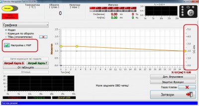

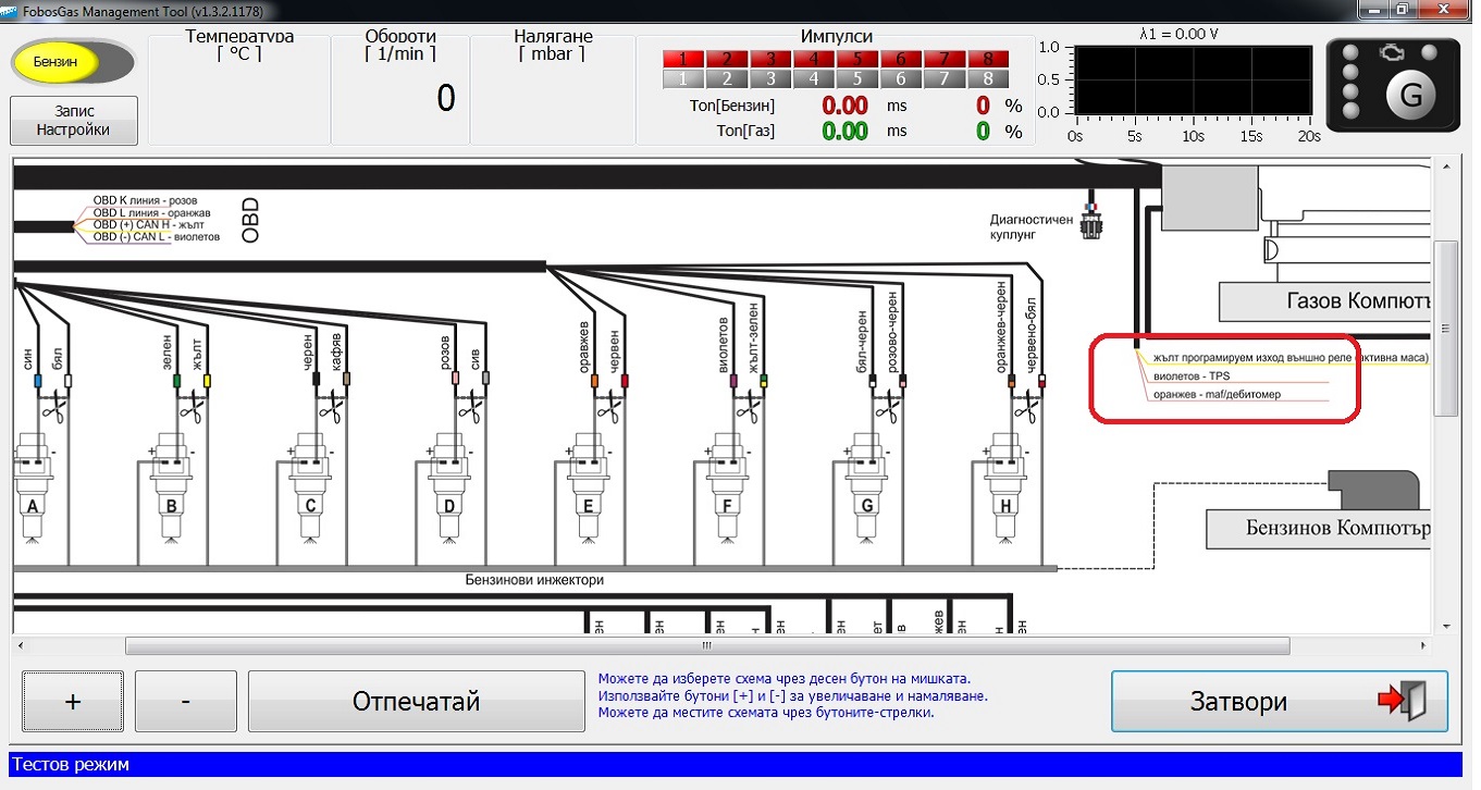

Здравейте колеги, по-новите версии на Фобос имат изводи(жици) за връзка с датчика на дроселовата клапа(tps) и дебитомера(maf). Някой знае ли за какво служат т.е. за настройка, донастройка, корекция и използвал ли ги е някога? В инструкциите нищо не пише по въпроса. Благодаря предварително

Оградил съм което трябва

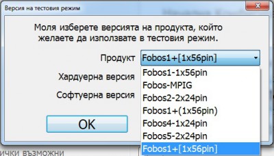

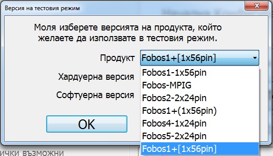

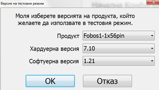

Колега, и аз пускам 1.3.2.1178 в тестови режим, ама не ги намирам тия екстри... Гледам, пуснал си снимки на ГИ за 8-цилиндров мотор. Другите опции, които си избрал, какви са?
Имам предвид тук:

Сега като се замисля, явно това е някакъв нов вид система или де да знам, просто ми беше чудно. Може и да става за новия компютър VENDO. Иначе от тестовия режим избираш последната опция.

Абе за VENDO газовите компютри - трябва да каже някой, който е слагал такъв, защото аз си мисля, че те ще са фобос 5 в програмата (поне куплунзите съвпадат - 2х24 а не като на фобос 1 - 1х56).
Та, мисля си след като разрових, че това с MAF и TPS ще да е някаква екстра на газовите компютри за 8 цилиндровите двигатели, и то такава, която можеш да ползваш ако ти се налага да настройваш системата и имаш проблеми - т.е. на повечето коли, би трябвало да може да се подкарва без проблем и с нормалния (от 4 цилиндровите) комбиниран датчик за налягане и температура.
