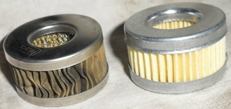

Колко точно са тези "определени километри" на газ без проблеми?
Защото, виж - това са старо до ново филтърче за течната фаза след 6500 km с газ, зареждана само от една газстанция:

Около 300км активно каране на газ. Смяташ, че проблемът е от филтър?
