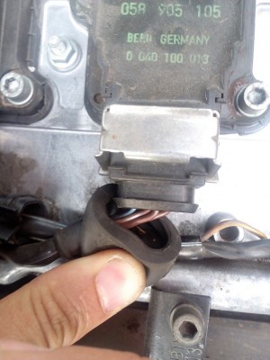

Привет колеги,
Опитвам се да помогна на приятел. Трябва да преместим сигнала за оборотите от инжектор на бобина. Въпроса е на кой проводник е сигнала за обороти? Прилагам снимка. Според мен е синия проводник най в ляво?
Възможно ли е при рязко подаване на газ и по спортно каране, това да бърка комп. и да не работи правилно. При нормално каране и ускорение всичко работи идеално, но при рязко подаване на газ просто все едно изпарителя му е спряна газта.

Свали гумените маншончета и на другите 3 бобини.Виж от същата страна където е синия кабел,там трябва да са други цветове.Ако е така значи от там хващате оборотите.Забравил съм ги вече по цветове как бяха,но по различните цветове ще ги хванете.Но според мен не е от оборотите проблема :wink

В твоя случай най-добре се хващат обороти от кабела за оборотомера.
