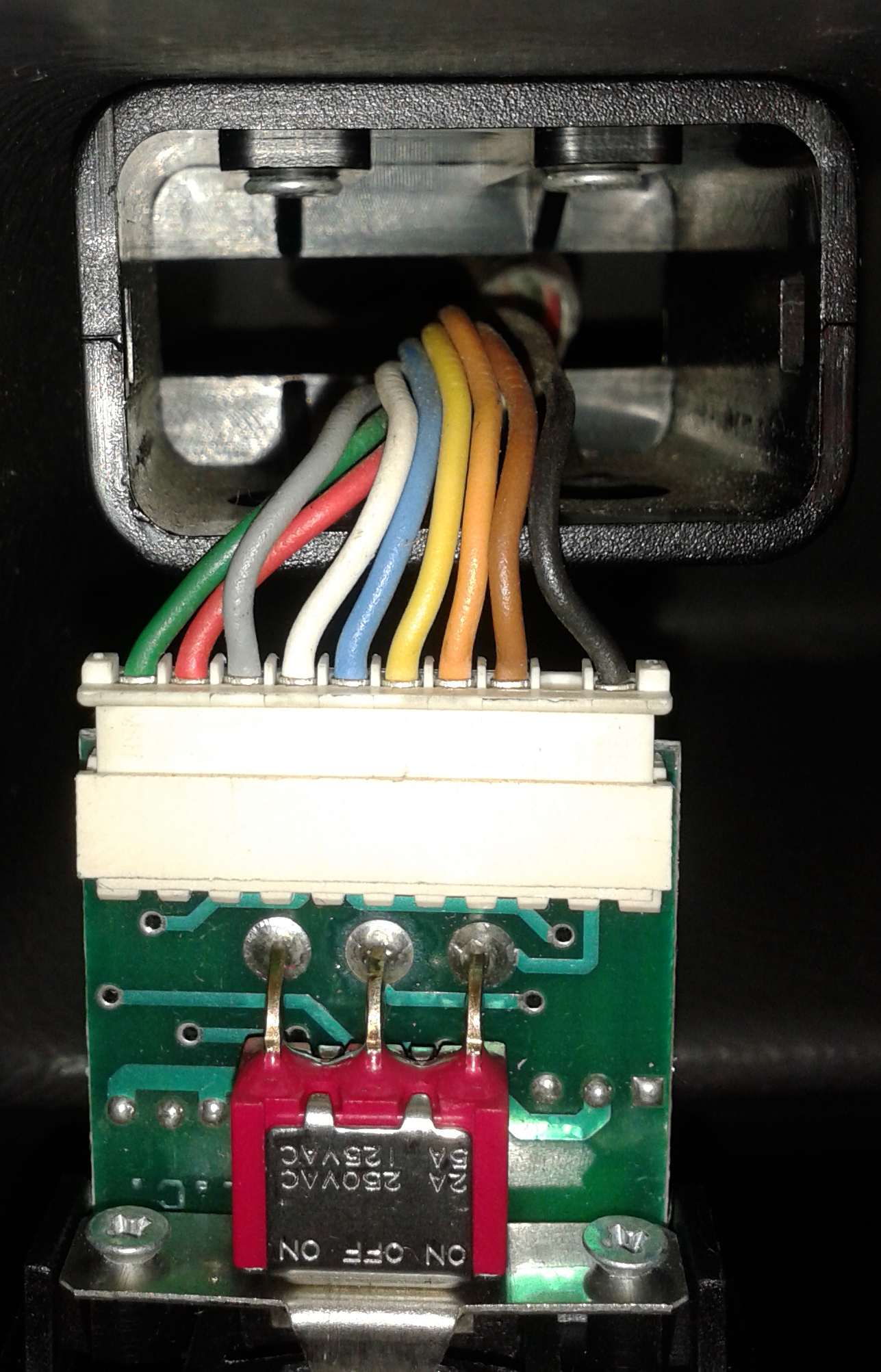

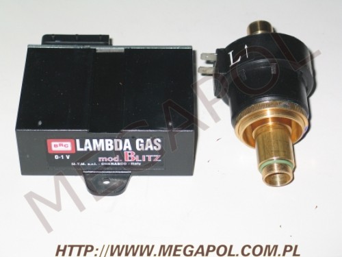

Здравейте колеги. Ключето вътре има само 4 светодиода. Всичко се команди от Lambda Control Blitz има и 2-ри модул към Ламбда цонтрола. Как да си настроя превключването на оборотите? В момента на автоматично превключване при подаване на контакт "цъква" за 1-2 сек. на бензин и само се превключва на газ. Иначе при ръчно превключване няма проблеми обръща на газ и бензин. Искам да наглася да си превключва на газ около 2000 оборота. Качил съм схеми в 1-вия пост. Замерих напрежението на atuatora, който е на изпарителя и показва 12.8V постоянно. Някъде бях чел че трябва да варира от 0V-7.2V. Или това означава, че този atuator е постоянно отворен /не е стъпков мотор, а електромагнитен клапан!/ Благодаря.

Мнениеот Bai Sando » Съб 14 фев 2015 14:41
Не се занимавай с глупости.Това е толкова стара система,че и ония от БРЦ няма да ти обърнат внимание.
За целта се монтира автоматично копче,слага се тройник на маркуча към плочката и всичката електроника се изхвърля,защото няма кой да ти я настрои или да ти даде резервна част.
Обикновено им се скапват стъпковите моторчета дето играят ролята на на кранче.Явно при теб е станало нещо друго.
Окастрил съм поне десетина коли с уредби като твоята.След смяната с автоматично копче и тройник,хората си карат без проблем. :wink От твоята уредба остава само изпарителя,маркучите и клапана,които връзваш към новото копче.
