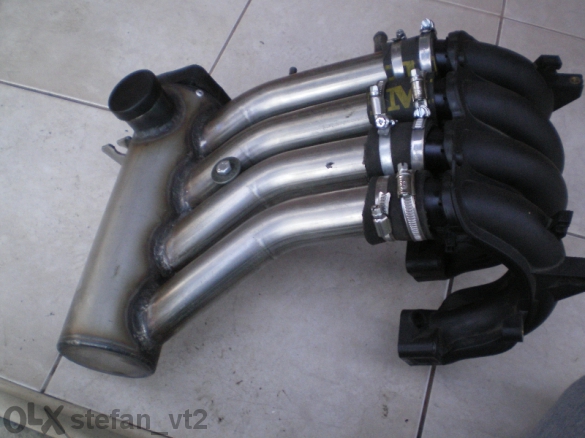

колеги намерих метални колектори за голфа си но незнам дали ще ми са от полза за да си сложа обикновена газ моля за помощ

Ако ги калкулираш към цената на АГУ дали няма да се получи сума равна на ГИ?

Абе аз пак виждам пластмаса
Стига бе хора...тия ГИ-та станаха почти на цената на елементарна ГУ..... Разлика 200-300кинта, които ще се върнат по-бързо като пари в джоба ти...нямаш нерви, нямаш страх кога ще гръмне....

Файда...то пак на края си е пластмаса.
Слагай Г.И. и не се занимавай с глупости.

Ти пък баси красивите колектори си намерил, като от 2.0 AQY стават за AKL едно към едно.
http://i301.photobucket.com/albums/nn67/craigolfmk4/35b398fc-b83c-4a10-b134-ec3ec702c2dd_zps421e1544.jpg
Е, ще има една заигравка с маркуча за вакуума на сервото, защото на тези тръби тръгва отзад, откъм купето, но това е дребен проблем. Също така, трябва някак си да се мутира пласмасарката, която лежи над двигателя, ама това са бели кахъри.
Лично аз от седем години карам AKL с обикновена ГУ и до сега не съм стигал до смяна на колектори. Друг е въпроса, че при мен италианеца е сложил кихалка на всеки цилиндър.

Има ли разлика дали ще са метални или с оригиналните при ГИ ?
Металните помагат ли по някакъв начина на мотора?

Помагат - разсейват топлината по-добре под предния капак и тежи повече предницата на колата с тях

Предполагам, идеята на gyuner_88 е да предотврати това.
Още повече, че линка, който съм дал е за ГИ, а той ще слага обикновена.
