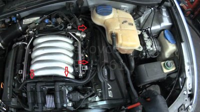

Днес разгледах под капаците и видях, че тръбата за картерните газове е спукана на 5 места. Възможно ли е да е от нея?

да
смуче въздух
ламбда сондата би трябвало да корегира, но може да е поумряла

Тръбата не влиза във въздушния филтър преди каквито и да било датчици? Тоест не би трябвало да оказва влияние!

Тръбата идва от двигателя и влиза в един тройник. Не знам после къде отива. Спукано е на показаните места. По-точно направе се беше разпаднала. Сега виси покрай двигателя. Утре ще я сменя.
От течовете е капало точно над две от свещите. Прекъсванията почнаха да се обясняват частично.
