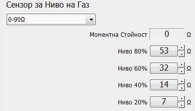

Въпросното "индикаторче" може да се настрой софтуерно - личен опит с ГИ Фобос 1.
Минах през 3-4 конфигурации докато си го наместя да ми харесва, т.е. това, което свети като индикация да има някаква връзка с реалността. В действителност данните за нивото на горивото в бутилката е съпротивление - поне при Фобоса празна бутлика е 0 ома, пълна - 90 ома.
Сега карам с тази конфигурация:
Бутилката ми е цилиндрична 360 мм, 70 Л на Олимпик - Велико Търново, сондата е BRC, с монтаж на 30 градуса.
С оглед на казаното до тук - може да се наложи замерване/проверка с лаптоп/ на конкретните стойности на съпротивлението при определено положение на стрелката...
Тази индикация е само за информация на шофьора - ГИ така или иначе си следи за налягане на горивото по време на работа на двигателя, и въобще не го интересува какво показва някакъв потенциометър.
