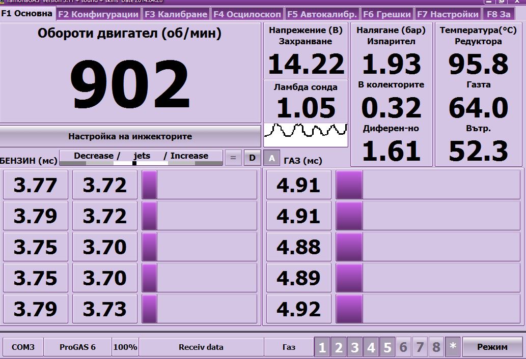

Здравейте колеги, газовата на колата е:
изпарител - Tomaseto
компютър - Tamona
инжектори - Valtek 3 ohm
Ситуацията е следната - когато колата е още студена и превключи на газ (настроена е да превключва на газ при 35 градуса), първоначално налягането в изпарителя достига почти 3 бара (диференциалното в този момент мисля че е около 2,5 бара) и започва постепенно да намалява (в рамките на няколко минути) докато в крайна сметка спадне до около 2 бара, а диференциалното до 1,6 бара. Та въпроса ми е - нормално ли е това да се случва или нещо трябва да се сменя ?
Ето и снимка на работата на мотора на газ на празен ход при вече загрял двигател

jordancho написа:Здравейте колеги, газовата на колата е:
компютър - Tamona
Ситуацията е следната - когато колата е още студена и превключи на газ (настроена е да превключва на газ при 35 градуса), първоначално налягането в изпарителя достига почти 3 бара (диференциалното в този момент мисля че е около 2,5 бара)............
Множко е това,има някакъв проблем!
