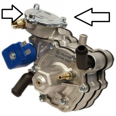

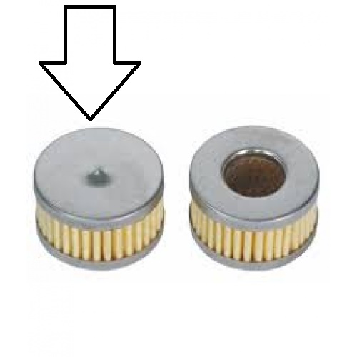

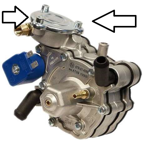

Колеги много интересна дилема.ГИ е FOBOS Изпарител Томасето АТ09 Аляска.Та проблема е следния колата започна да губи мощност и да не поема,Смених двата филтъра(първичен и вторичен). Колата започна да върви идеално но като поработи по дълго време става мудна и все едно на ниска не и стига газ,като мине 2000-2500 оборота заспива.С малко разсъждение махнах малкия филтър този който е в изпарителя и колата се оправя върви та се къса.сложа ли го поработи ли малко става мудна и е спъната.Купих още един нов филтър но пак същото.Някой може ли да каже какво се случва и дали е много зле да карам без малкия филтър?Изпарителя е като на снимката и филтъра също(с стрелка съм отелязал къде стой филтъра и кой модел е филтъра).Какво ще стане ако сложа модела който е на снимката и не е със стрелката?Забелязах че има и един гумен пръстен който стой под малкото филтърче вътре в изпарителя и е доста скоравен а и запушва малката дупка на входящата газ

Уплътнението под филтъра не трябва да запушва дупката, виж дали седи правилно, като на снимките в статията по-горе.
Ако закрива дупката, може да прави проблем - пробвай първо да оправиш уплътнението.
Също ако бутилката на АГУ-то ти бълва боклуци и филтърчето се задръства с тях, може да се наложи няколко пъти да го сваляш, да го изтръскаш от боклуците и да фъснеш малко газ от тръбата, за да се продуха. След това го слагаш отново и след седмица пак проверяваш за боклуци. Така 3-4 пъти (без всеки път да сменяваш филтърчето с ново).
По желание може вече като се убедиш, че филтърчето не се пълни, тогава да сложиш ново.
Боклуците няма да стигнат до дюзите, а ще спрат в следващия филтър, въпреки това не ти препоръчвам да караш без филтърчето за течната газ.
Изпарителят работи чрез отваряне и затваряне на разни клапанчета, които ако се набият с боклуци няма да могат да се движат свободно - или няма да отварят добре, или няма да затварят плътно и ще започне да ти прави мизерии.
p.s. Филтърчето на снимката е едно и също, снимано отгоре и отдолу.

Кой е следващия филтър?след изпарителя не отива ли директно в рейката?а и какво ще стане ако махна този пръстен който е под филтърчето?
Re: GOLF 3 ABF 1995г.с FOBOS 1 - Проблем с филтъра
Ами май на маркуча след изпарителя, преди рейката, трябва да има още един филтър за изпарената газ.
Ако махнеш гумичката под филтърчето, една част от боклуците ще се промушват през неуплътненото място, ще заобикалят филтърчето и ще минават покрай него, а филтърчето няма да филтрира ефективно - без гумичката не е вариант.
