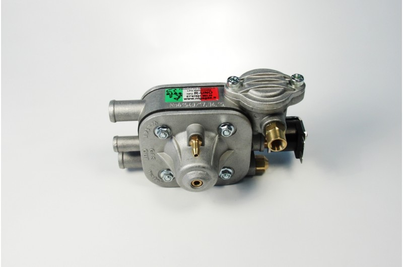

Колата е с код на мотора APF сменени са свещи, филтри и е много добре поддържана, проблема е следния: При прехвърляне от бензин на газ (на 35 градуса настроен), при температури по ниски от 2-3 градуса на ОК среда, колата започва много да придърпва. Проблемът се оправя след като загрее до нормални 90 градуса, набедил съм изпарителя който е от най-ниския клас качил съм снимка на него. Нямам кора под картера и възможно ли е студения въздух от там да е проблема, има ли нещо като изолация за изпарител или трябва да търся нов изпарител. Ако е за нов изпарител съм се насочил към Tomasseto alaska At-09. Благодаря!

Проблемите са най-вероятно в замърсена инжекъорна рейка, почистване, евентуално смяна на буталца ще решат проблема. Томасето-то е неудачен избор за изпарител. Ако си се спрял на този тип загледай SHARK 1200 иначе KME Silver е доста добър изпарител. Аз обаче не смятам, че в него е проблема.

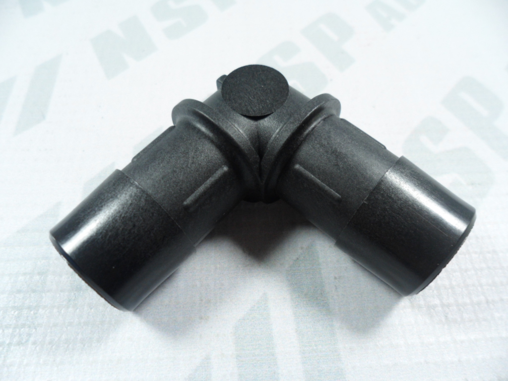

Re: Golf 4 1.6 sr 2000 ГИ придърпва при обръщане на газ
Мнениеот Dimitrov_123 » Вто 27 ное 2018 10:03
Здравейте, пиша по темата защото намерих решението на проблема. Оказа се че при при наличието на коляното от снимката по някакъв начин е намалявало дебита на водата на входа на изпарителя. Премахнах го и сложих малко по дълъг маркуч като по този начин избягвам 90 градусовия участък и намалявам връзката с 2 скоби по малко (което е предпоставка за протичане на антифриз след време). :love.vwclub
