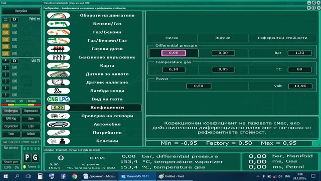

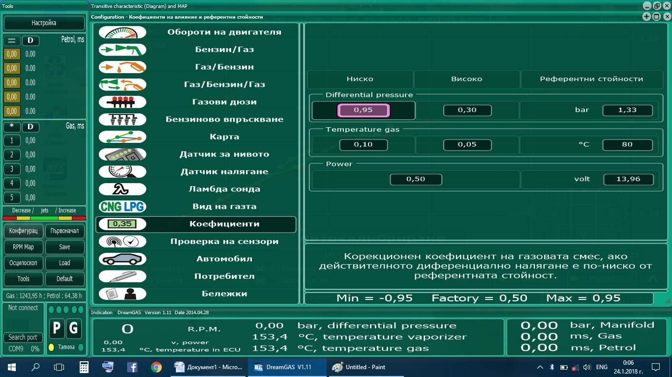

Диференциалното налягане съм го настроил на 1,33 бара, като съм се старал бензиновите времена на празен хода да са едни и същи и при работа на бензин и при работа на газ. Точките които съм събирал и графиките в следствие на тях при работа на газ и на бензин почти точно се препокриват.
Пробвах да коригирам газовата смес с корекционния коефициент за по-ниско диференциално налягане от референтното, но нямаше никаква разлика.

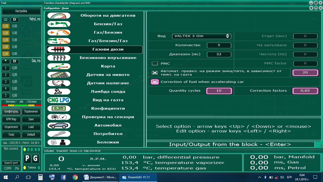

Сега пробвам с “Correction of fuel when accelerating car” като обеднявам газовата смес при ускорение с идеята, че като се пуска по малко газ при ускорение, налягането няма да пада толкова много и като че ли забиването е по-малко и по-кратко. „Correction factors” ми ясно какво прави, но не съм сигурен какво точно е „Quantity cycles” ?
Ако някой има идея какви настройки мога да направя, или как по друг начин мога да реша проблема ще се радвам на съвети.
Искам още да попитам какво точно е Cut-Off mode ?

Quantity cycles e "количество цикли", а cut off mode е "режим на изключване"

Re: VW Bora 2.3 V5 150hp 99г. забива муцуната като не е загряла
cut-off е когато бенз. дюзи не пръскат.Това става ако държиш на 3000 оборота и пуснеш газта,докато оборотите паднат да тихите дюзите не пръскат.Т.е. това е кът-офф.Кът-офф е и когато си пуснал по баир надолу,по инерция и колата е на предавка.
А това Quantity cycles,не го виждам къде е на снимките.
Махни тази ДриймГаз и дай снимки от ТамонаГаз.
Видях го този Quntity.......
Над него си сложил "X" на кратковременно обогатяване на сместа при ускорение,т.е. е включена функцията.
В случая при теб при ускорение при първите 10 пръскания на дюзите имаш обогатяване на сместа 0,65.Това 0,65 според мен е обедняване.Сложи там 1.Или изключи функцията и пробвай.

Демек cut-off е принудителен празен ход.
Обикновено работя с ТамонаГаз, но на dreamGas по лесно се човърка в движение. Иначе функцията за обогатяване на сместа при ускорение нарочно съм я настройл на 0,65, защото целта ми е да обедня малко (но не прекалено) сместа при ускорение, за да не пада толкова налягането.

Да кът-офф е ППХ.
Като пада налягането по-добре да обогатиш там!

Пробвах с обогатяване, но нищо не става, за това реших да прбвам да обедня сместа, та поне да не се получава това забиване и после удара като успее изпарителя да си вдигне налягането.
То колкото и да обогатявам, като не идва достатъчно гориво до инжекторите, няма как реално да се обогати сместа.
