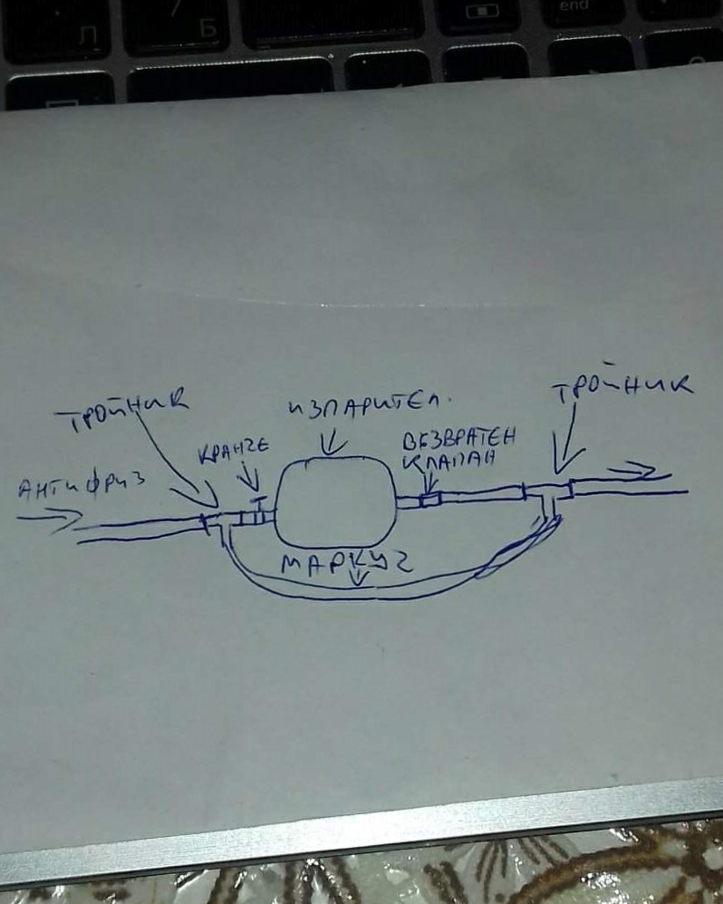

Аз го мисля така: вземаш един тройник, слагаш го маркуча дето влиза в изпарителя. Между тройника и изпарителя слагаш кранче, с което да му намаляш дебита. на другия край на тройника- маркуч, който отива до 2ри тройник след изпарителя. След изпарителя преди 2рия тройник- възвратен клапан- дето пуска само в една посока- към тройника. Така може да му пускаш антифриз колкото си искаш, без да нарушаваш работата на малкия кръг. Дори и да затвориш напълно антифриза към изпарителя, той пак ще си върти през байпаса... Надявам се ме разбра..
Мога и да ти начертая схема, ама тука за снимките във форума искат бая обработка....

Мерси колега. Кажи речи те разбрах. Ще пиша какво е станало.

Ще се пробвам да кача една снимка сега.....

Мерси за схемата колега! А относно проблема дали е там, не знам. Само за тест ще откача антифриза да не минава през изпарителя, ще покарам 20 мин и веднага ще разбера. Газаджията ми каза, че точно температурата в изпарителя прави тези неща. Ако има ефект, ще следвам схемата на колегата.
