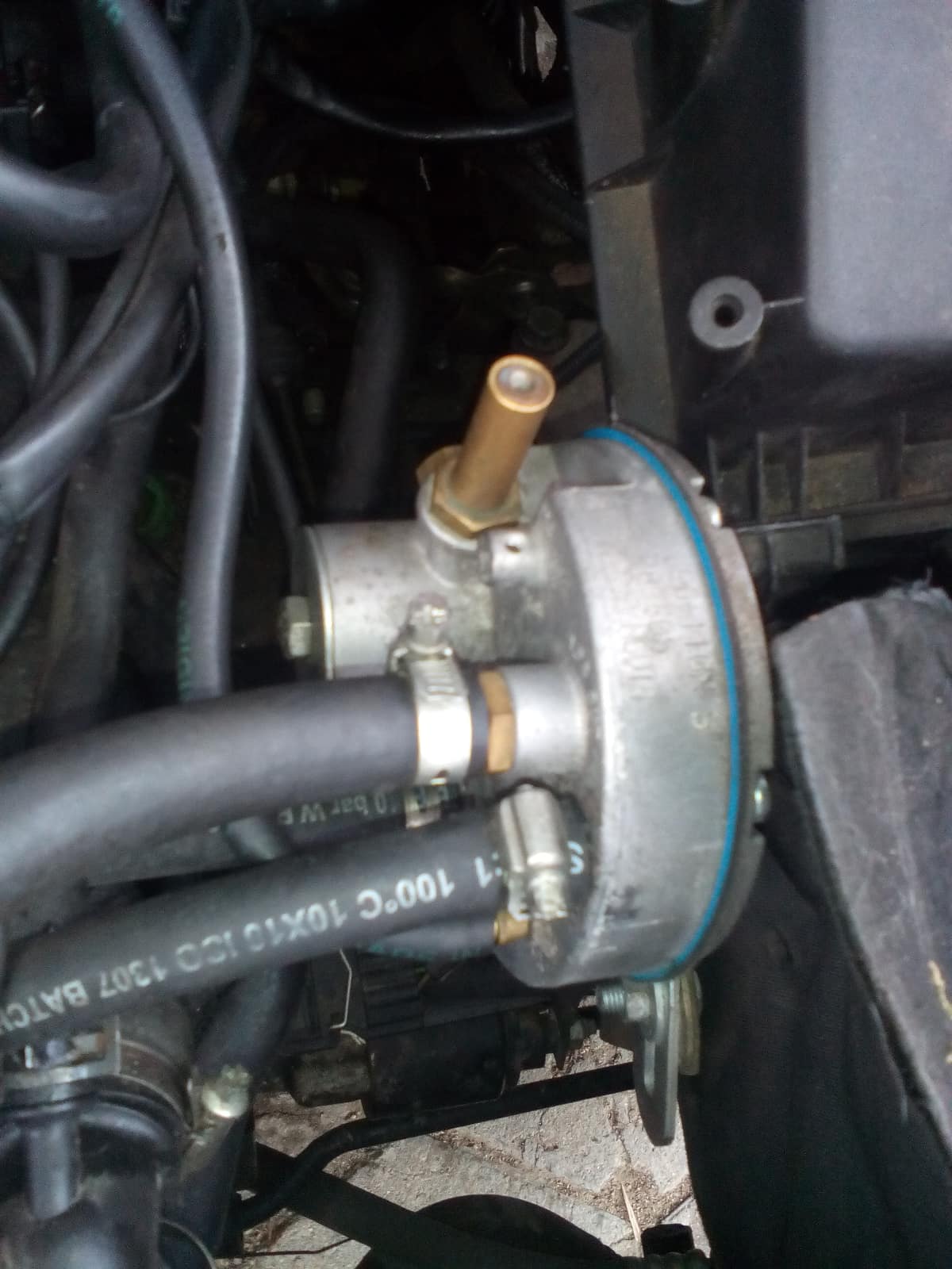

Това е изпарителя:

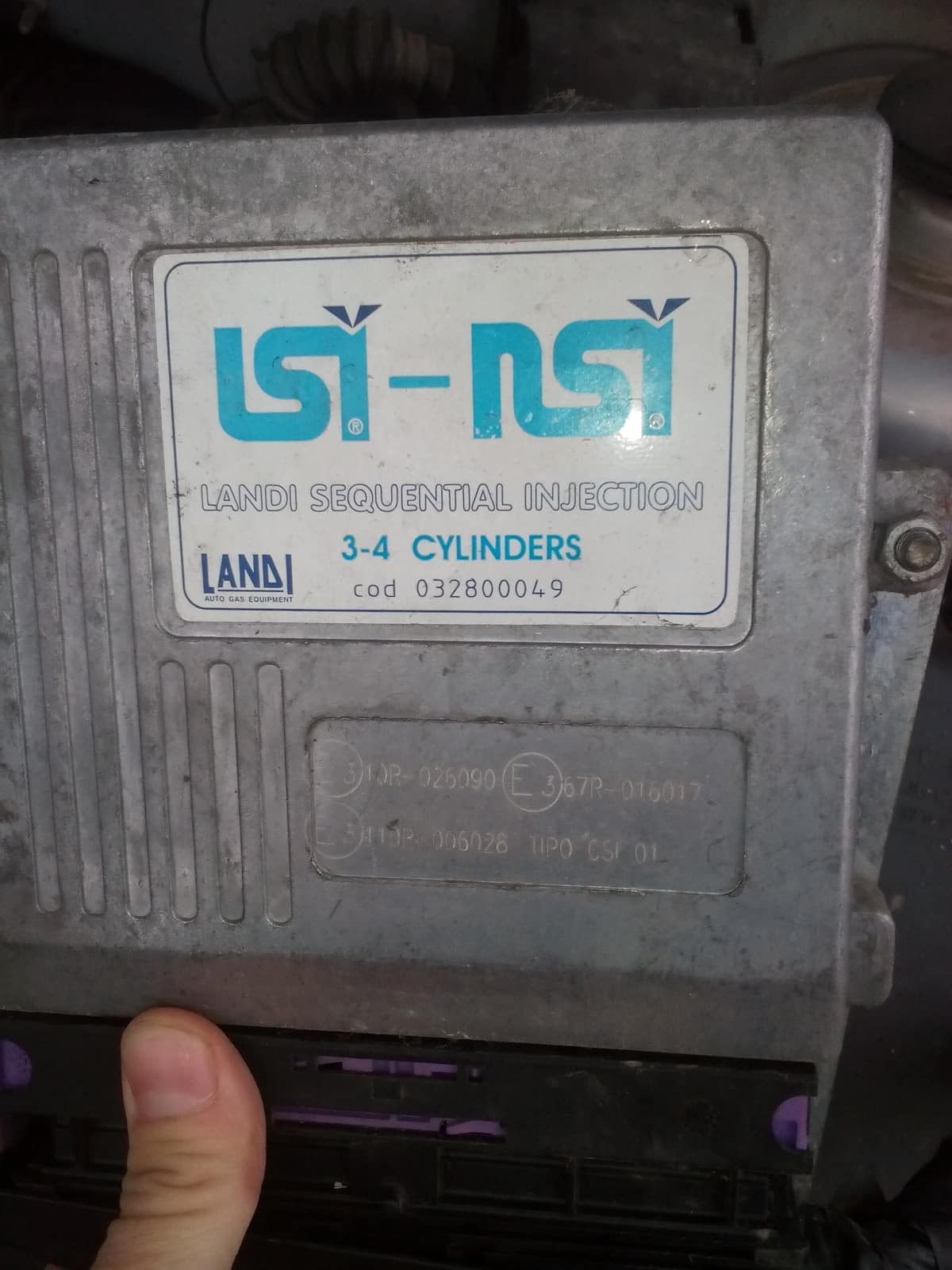

Компютъра:

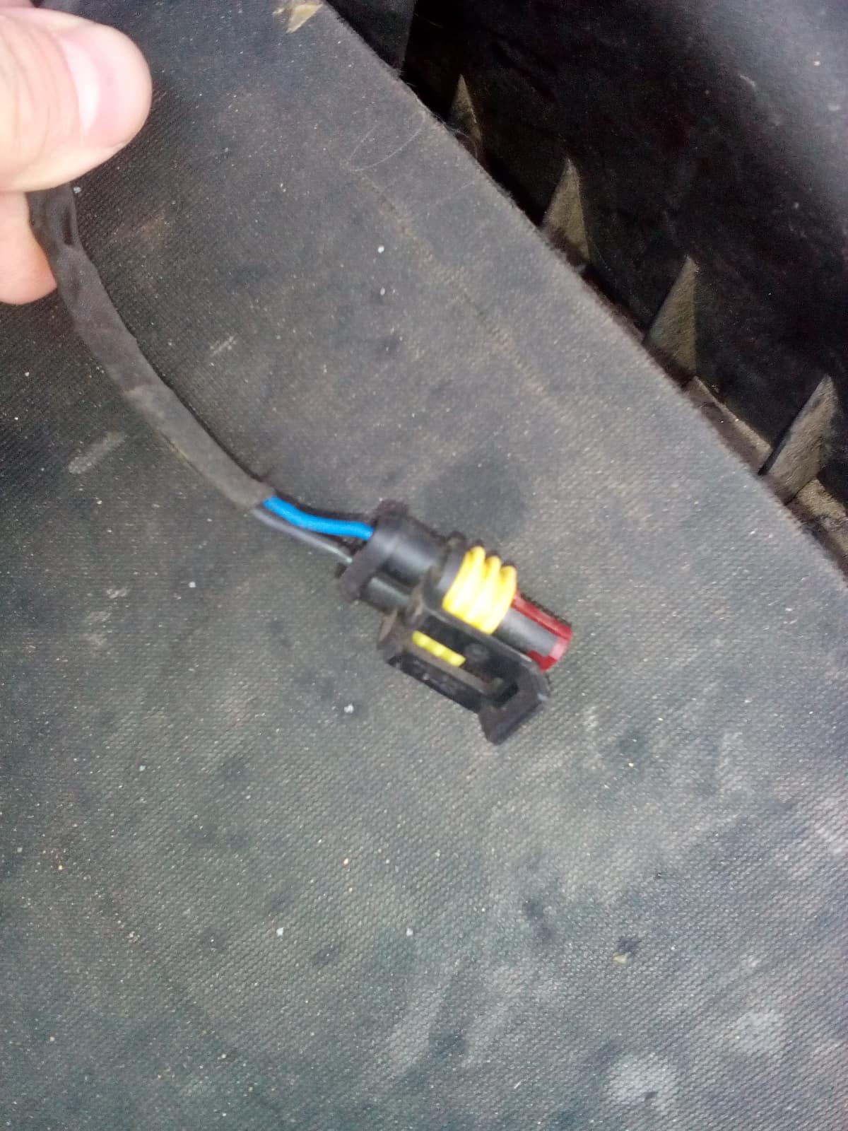

Това ли е буксата за този датчик на изпарителя?
Bai Sando
Мнения: 8116
Автомобил: Audi A 3
Двигател: 2000 TDI 2006г
Re: Голф 4 1.6 АКЛ проблем с ГИ
Мнениеот Bai Sando » Пет 14 дек 2018 15:20
Не,тази е за клапана на изпарителя.При теб я няма бобината му,явно са му извадили клапанчето му и са го завили без него.Онова цилиндричното дългото бронзовото ти е било клапана.Някои стари г.и нямат темп на водата а само на изпарената газ.Не помня на Ланди дали беше така,но може би да.

''Това цилиндричното е половината от газовия клапан, тънкия маркуч е някакъв вакум-той ли спира газта от бутилката? Нов голфаджия съм и на радиатора датчика ми включва перката, а този на пластмасовия тройник ми показва темп. на таблото.
