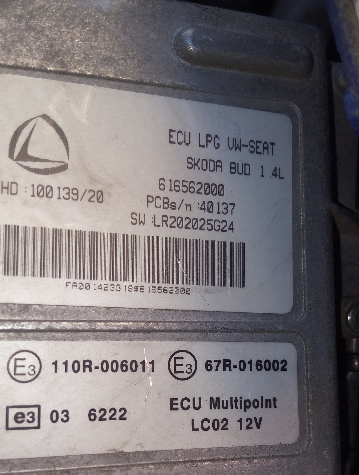

Дай снимка на това ECU което най-вероятно е Ланди Ренцо?
Какъв е кода на мотора?

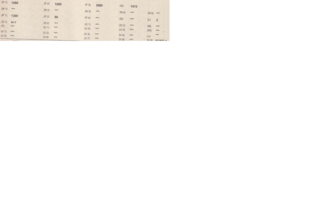

Това успях да кача.Дано свърши работа

Това ECU както предполагах е Ланди Ренцо.Заграденото в червено е логото на Ланди Ренцо.
Мисля че сам няма да можеш да се справиш!
