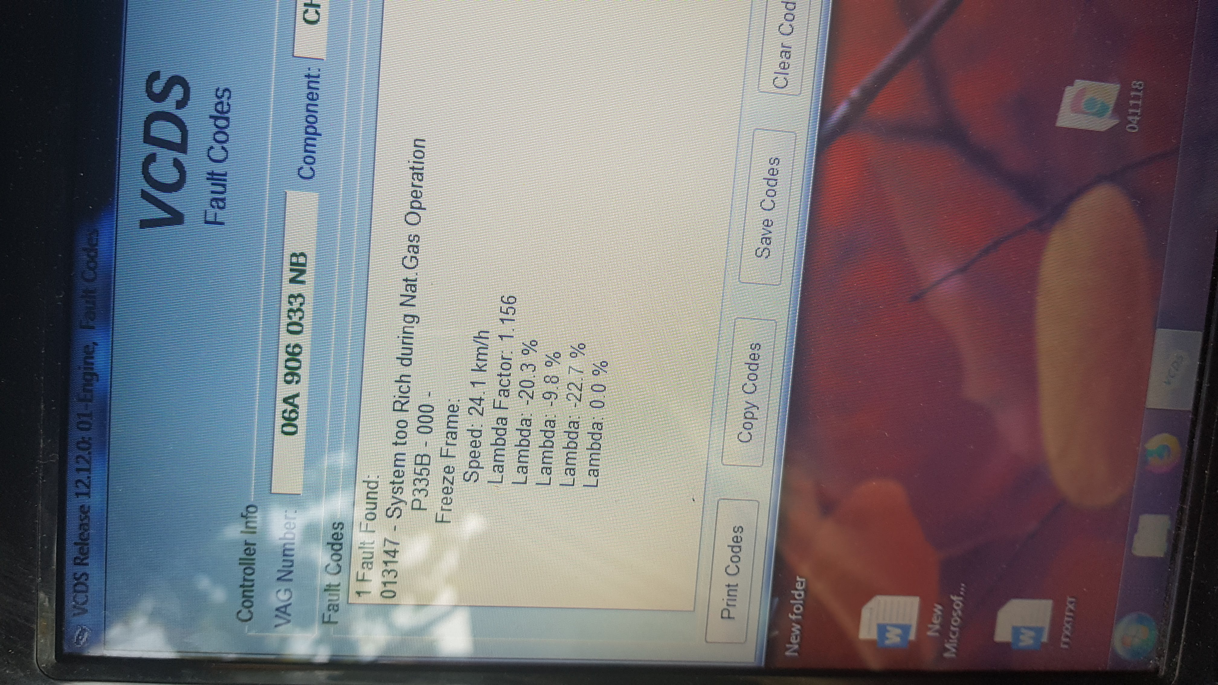

Здравейте .Колата е голф 6 бифюел . От известно време ми записва като грешка богата смес при работа на газ .Прикачам снимка на изписаната грешка .ако някой може да ме насочи къде точно да търся проблема ? За известно време чек-ът светва в оранжево и после сам изгасва .

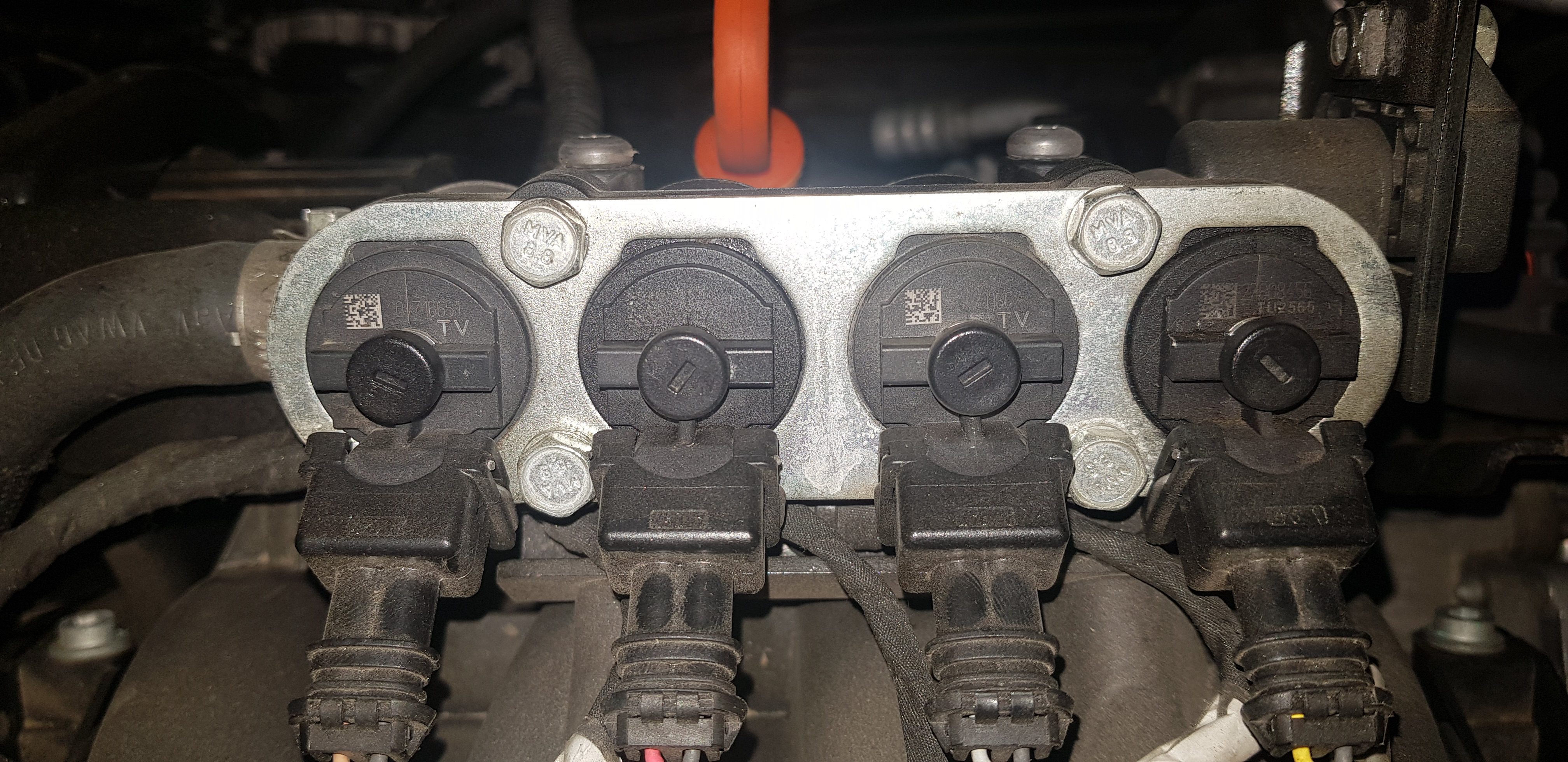

Ами сложиха ми ето тази газова [img]
[/img]
toneto66
Мнения: 8
Регистриран на: Чет 01 сеп 2022 15:46
Автомобил: Golf 5
Двигател: 1_6 8v -102kc - 2007
Местоположение: Димитровград
Re: Голф 6 бифюел богата смес при работа на газ
Мнениеот toneto66 » Чет 17 авг 2023 9:43
Ами този който я слага газта ,я закача на лаптопа и я гледа как работи .И всички датчици по показатели си работят добре.
Пуснах и цнимки на модела на газовата но кога ще я качи моделатора незнам
