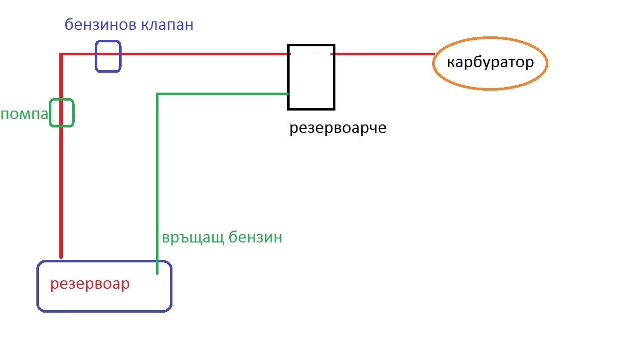

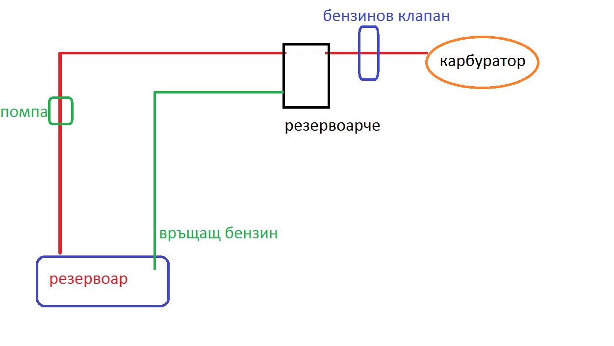

здравейте колеги,
имам две коли - поло 2ф с карбуратор HZ 1991година
Eдната кола има монтирана газова уредба а другата кола оня ден и сложих газова и на нея.
въпроса ми е къде е правилно да се монтира бензиновия клапан който трябва да спира бензина към карбуратора.
от резервоара бензина минава първо през бензиновата помпа,след това отива в едно малко резервоарче с три маркуча:1-вход от помпата,2-връщащ бензин към резервоара и 3-към карбуратора.
на едното поло бензиновия клапан е вързан между този малък резервоар и карбуратора,като по този начин бензиновата помпа изпомпва бензин който се връща в резервоара.
на полото с нова газова уредба бензиновия клапан е сложен веднага след бензиновата помпа,което незнам доколко е правилно , защото реално изхода на помпата се запушва/блокира/ .според мен помпата ще вдигне налягане от което може да се скъса платното или да изпуснат разните му уплатнения в нея.
та кой е правилния начин на монтаж?

Първият, според мен. Той е по-добрият.

Монтира се веднага след помпата. Така при работа на газ тя работи на празен ход и практически не помпи нищо.
Ако ти се дава някой лев, сложи си електрическа помпа за карбуратор.

T.e. мислиш че както е монтиран клапана на новата уредба е ок?
това е на новата уредба

Мнениеот moimoimoi » Съб 07 мар 2020 18:01
а това е на старата уредба

Да, вариант едно.

монтира се след резервоарчето за да може да се върне горивото в резервоара защото помпата няма празен ход като на жигула

Помпата работи на същия принцип като жигулската.

Какво значи да има празен ход?

Помпенето се осъществява от пружината, а не от лоста. Като вдигне налягане, мембрана се отдалечава, лостът променя началната точка на натиск спрямо гърбицата и ходът на мембраната се намалява до минимум.
Мнения: 19370
Двигател: PN 1990
Re: поло 2ф ,къде се монтира бензиновия клапан ?
Мнениеот stefan4o » Съб 07 мар 2020 19:14
Мерси за информацията. Все пак въпреки, че имам много по-малко опит в материята - смятам, че е по-добре за мембраната да се върти бензин през нея и да не стои под непривична за нея форма. Така ми се струва логично.

muns61 написа:Помпенето се осъществява от пружината, а не от лоста. Като вдигне налягане, мембрана се отдалечава, лостът променя началната точка на натиск спрямо гърбицата и ходът на мембраната се намалява до минимум.
това описание за жигулската помпа ли се отнася или за тази на полото?
muns61
Мнения: 7965
Местоположение: pleven
Мнениеот muns61 » Съб 07 мар 2020 19:37
И за двете.

stefan4o написа:Първият, според мен. Той е по-добрият.
И аз така мисля.Т.е. клапана да е м/у карбуратора и това малко резервоарче.Макар, че тази кола повече няма да работи на бензин и тогава няма значение!
