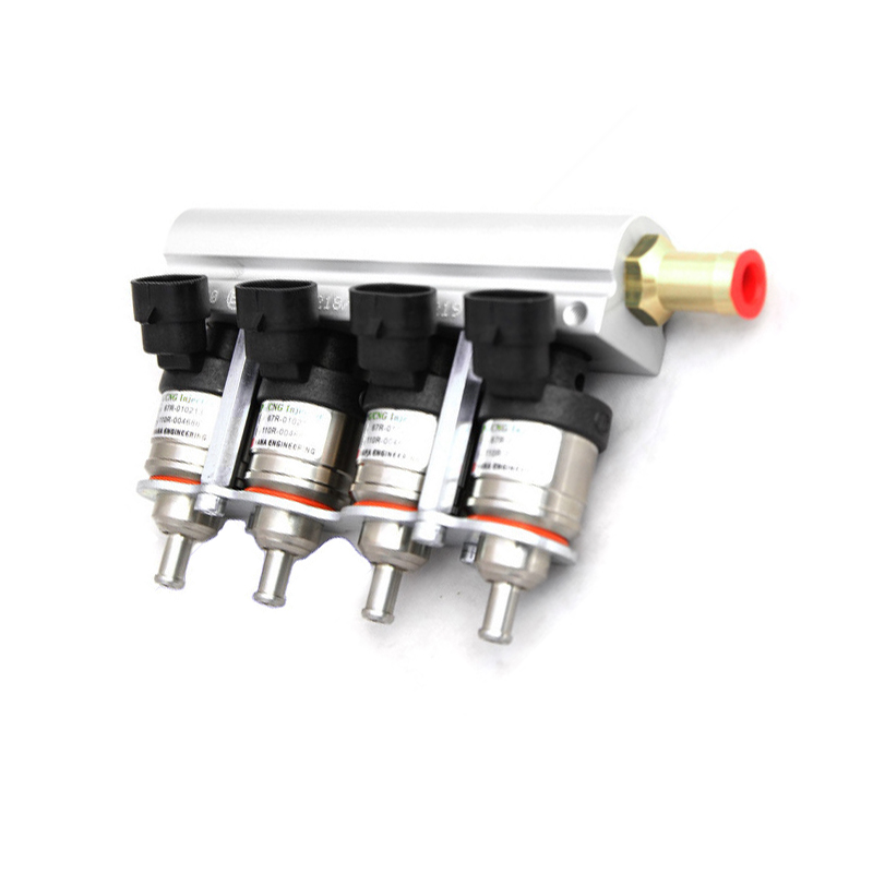

Здравейте, имам газов инжекцион ланди ренцо с рейка ловато jp. Проблемът е, че имам вибрации в рейката плюс онова специфично цъкане, което е доста по-силно от нормалното.
Мога ли да заменя рейката със HANA H2001 GOLD 4CYL SET и ще усетя ли подобрение? Притесняват ме няколко неща:
- Моята има мап сензор от единия край, а hana има затапен отвор. Ще може ли да се монтира така мап сензора?
- Липсва информация колко мм е отвора за газ в рейката
Характеристиките на hana:
Feed type Top
Voltage 12V DC
Resistance 1.9 Ohm
Max pressure 4.0 bar
Operation pressure 1.2 bar
Flow rate 65-115 L/min
Opening time 2.36 ms
Closing time 1.2 ms
Pick Current 4A
Hold Current 2A
Size 70/25mm
Fuel LPG/CNG/LNG/Hydrogen
За Ловато няма много информация, освен, че съпротивлението е 2 Ohm, а маркуча за газ е 12мм.
Което ме учуди защото изхода на газта от изпарителя е 14 мм. Не е ли голяма разликата? Възможно е да са сложили и преходник, ще опитам да проверя.
Другият вариант е рециклиране, но не съм сигурен дали ремонтен комплект за рейка ловато е правилната част?

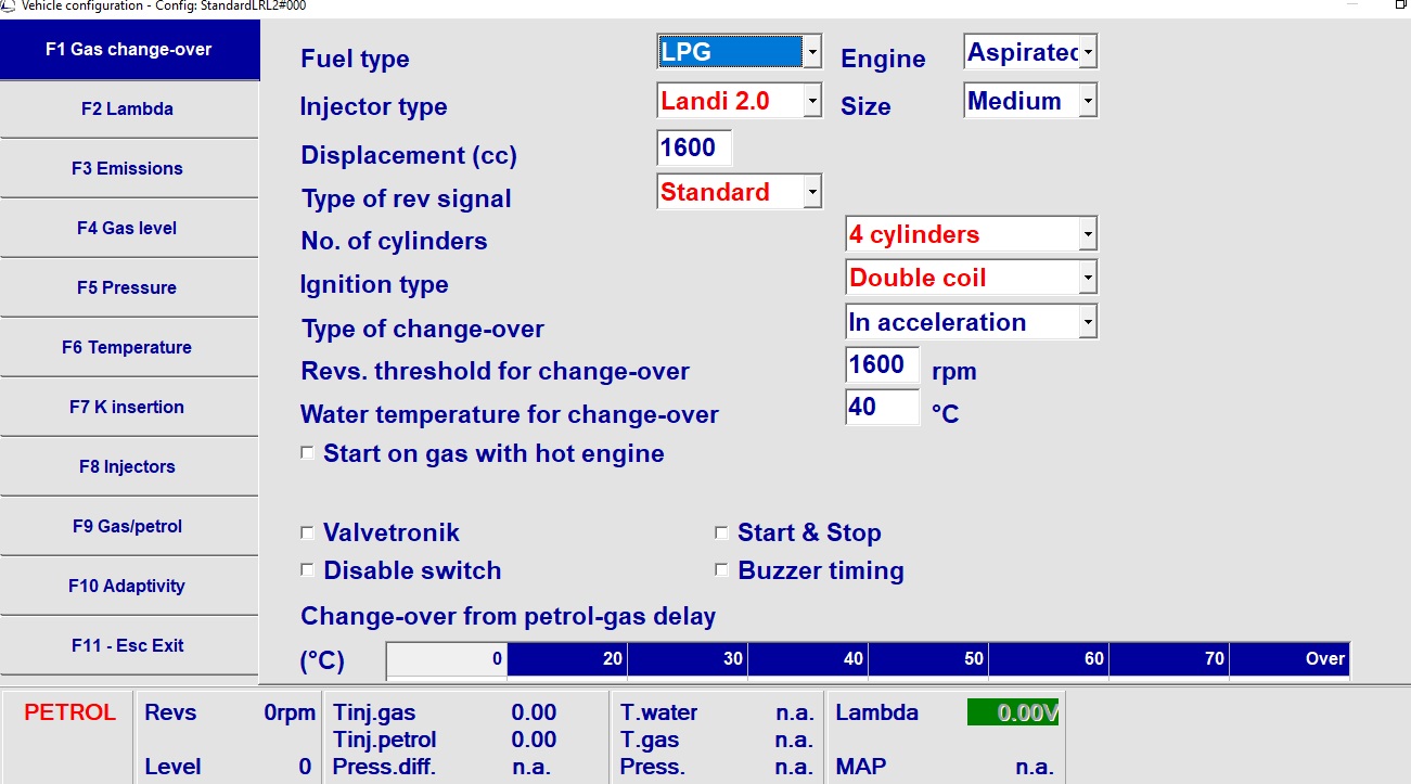

И за да проверя какви рейки мога да избирам ми трябва кабел нали? Защото я поразцъках, но не видях такава опция Изображение

Този софтоер на снимката не е лицензиран.
Пробвай с по старата версия дали ще се свърже : https://hybridsupply.bg/downloads/file/ ... vo-2-16-9/

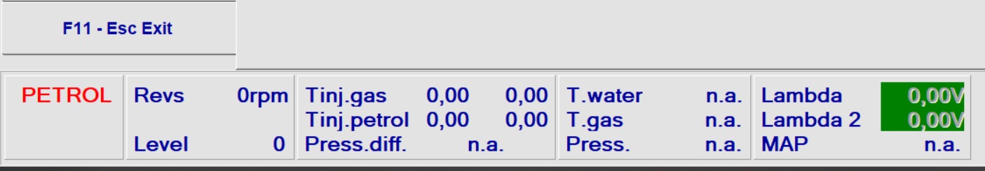

Според производителя, ако софтуера работи на Windows 10, може да си използвам кабела. При мен работи, видно от скрийншотите. В програмата мога да задам да виждам данните от двете ламбди. Това би ли ми дало повече конкретика за втората, тъй като ме измъчи с две грешки - p0136 и p0138?
ПС - всъщност имам опция да избера 1 или 2 ламбди да показва диагностиката. Това да не би да са само тези смесообразуващите преди катализатора? Това би значило, че програмата не може да ми даде инфо за втората сонда..

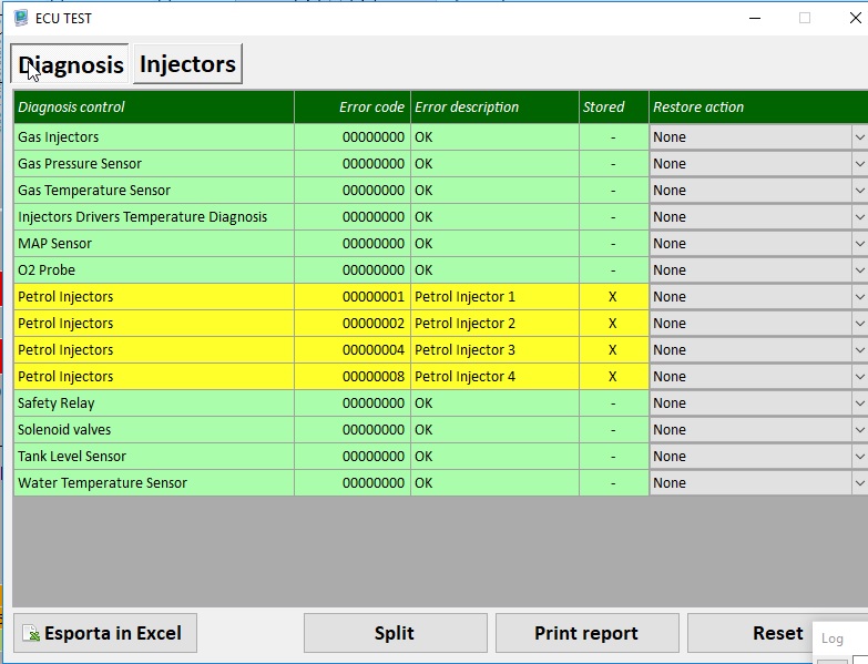

Свързах се и направих диагностика. Но не разбирам какви са тези грешки на бензиновите инжектори и въобще грешки ли са? Да не би да е защото опитва да превключи на газ... Когато превключи отново изглеждаше по същия начин
