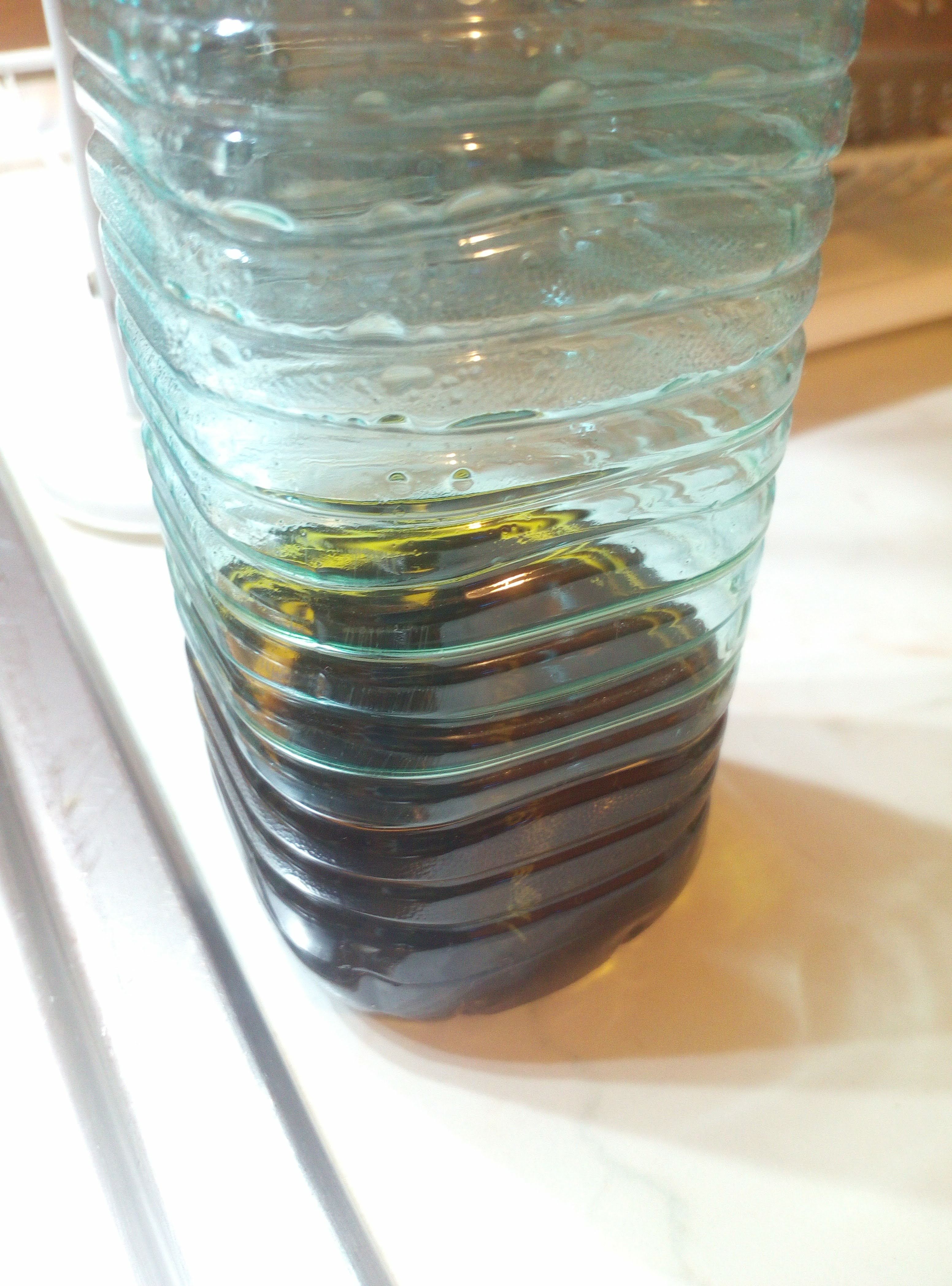

Понеже от известно време се боря с периодично трудно палене и кофти празни обороти в началото на бензин. Имам и два спукани бензинови маркуча и оливане на целия двигател, което ми се случи в рамките на година, накрая реших, че тия две 30 см парчета ми почернят живота.
Друг симптом - кошницата в резервоара се пълни с нещо като черен прах, които се размазва леко между пръстите и цапа в черно, което няма миене. Това през месец.
Сега си купих от пети магазин нов бензиноустойчив маркуч. Вземал съм от Гейтс, Семперит, руски и български, цени от 3-13 лв/м. Все тая.
Та като сложих новия, за проба отрязах парчета от стария и ги топнах в бензин.
Ефектът след 8 часа киснене е:
Хубав бензин, качествени бензинови горипроводи :-)))

Няма начин, съсипва ги, особено ако е стар бензинът, просто едни марки издържат повече от други. Не е напразно, че на доста марки и модели автомобили горивните тръбопроводи са направени от пластмаса и метал.
Ами н разни комплекти от по скъпите, примерно в Ловато си има достатъчно маркуч на метър Фагумит, който изкарва години и въпреки това не стана на тръба, ама майсторите си го кашират и монтират от радния маркуч на метър, който е 2-3 лв като цена.
Иначе с тия двата по форма и размер от моргата, явно си уцелил точната форма, щото под напрежение ли е малко някъде, приключва за стотина километра

По принцип тези маркучи, които се водят бензиноустойчиви,,са устойчиви само отвътре ,а не отвън.цопнеш ли го в резервоара "гориш".

Аз преди 3-4 месеца сменях маркуча в резервоара, между помпата и капака.Сложих Гейтс.За сега няма грижи.Продавача се кълнеше, че такъв маркуч е монтиран на двама негови познати с Audi 1,8 и Audi 1,8T преди 2-3 години и няма оплаквания!

В dbkdimitrov има гофри-горивопроводи за резервоара. Струват до 15лв. Маркучи в резервоара работа не вършат. Освен ако не вземеш нещо тефлоново или стабилизирано, а такова няма да намериш. Всички, които продават могат да пропускат бензин само отвътре и само там имат устойчиво покритие. Отвън накиснеш ли ги се издуват и се вкашват.
Вадих 4 пъти бензинова помпа за 1 година и маркучите бяха винаги тотално разпадащи се. Независимо от марката. Откакто си купих пластмасова гофра за резервоара, такива проблеми нямам. Само избирай внимателно Ф-то, че ако вземеш по-голямо, скобите не уплътняват никак. Аз взех 8мм и едвам влезе по щуцерите, защото трудно се разпъва. Но пък прилегна. Ето линк към маркучите конкретно, за които говоря - https://www.dbkdimitrov.com/маркучи/маркучи-за-гориво
Моля да не се приема за реклама. Не е реклама, просто е сериозен проблем да се намери с какво да се смени маркуч в резервоара.
п.п С корона кризата и там са взели да се изчерпват и са вдигнали цените. Аз взех преди 2 месеца ф8 за 20лв с доставката.
