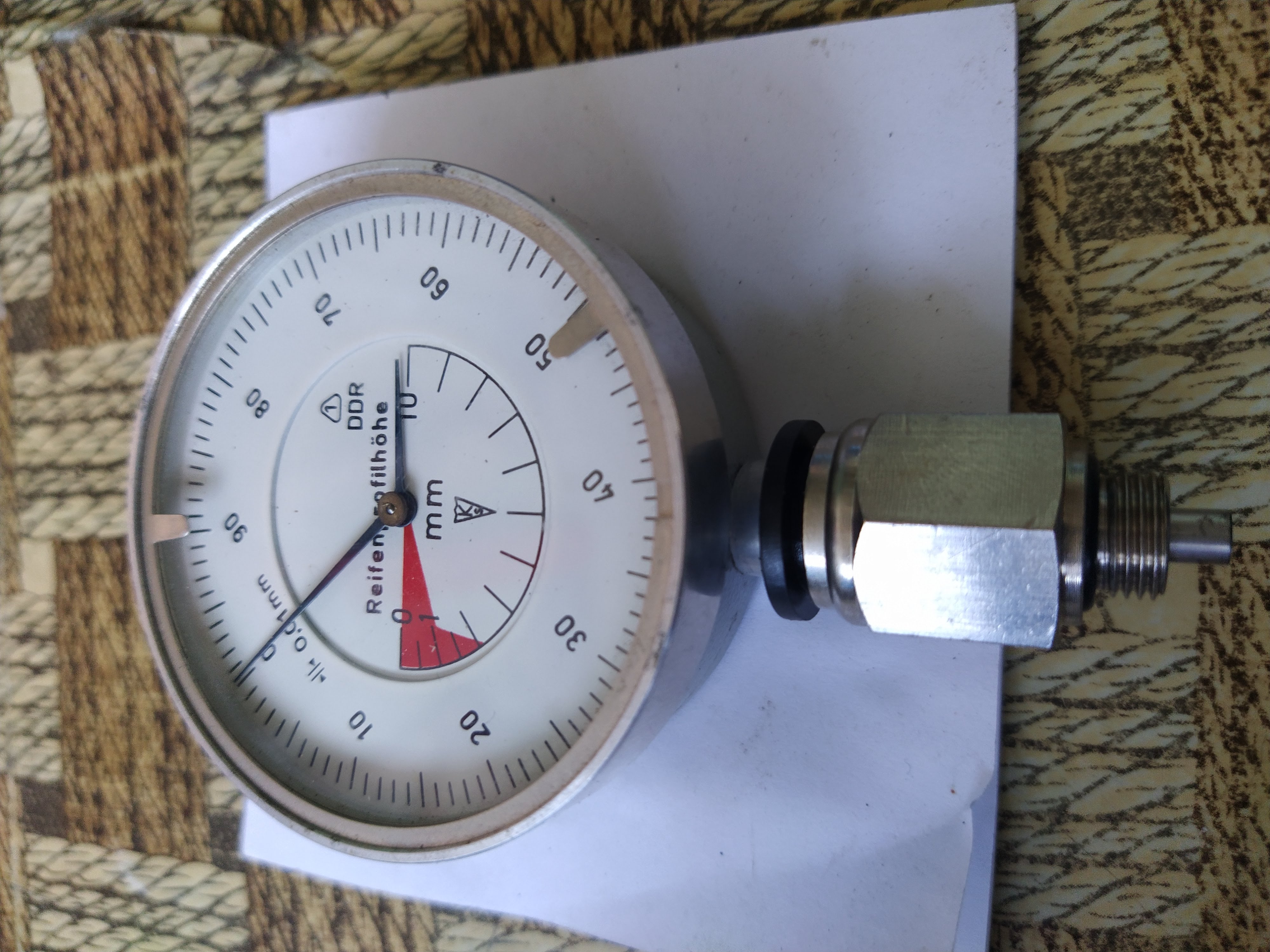

рвзбата е 1/8,
купих една бърза връзка за шлаух Ф10, диаметъра на часовника е 8 мм нанизах шлаух Ф10 и щтракнах часовника
получи се това :
остана да намеря време да сваля инжекторите а им сменя карантиите и да ги калибрирам
