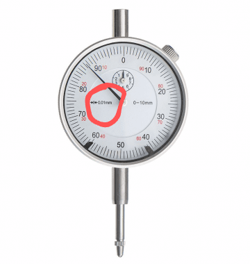

Ако говориш за ей такъв индикаторен часовник (повечето са такива):
Там в ограденото пише, че едно деление е 0,01мм значи между 0 и 10 по средата са 5 деления или 0,05мм. 0.5мм е означено с 50 (50стотни от милиметъра са половин милиметър).

Благодаря,
явно съм ги настроил на 0,05мм .Настройвах ги по тези показания на часовника:
По Вашата логика трябва да е половин оборот на часовника ,между 0 и 50 ли?
Съжалявам защо не си взех електронен часовник ,но ще му схвана :rolleyes
Благодаря за съветите!
П. С. На колко мм се настройва рейка валтек 30? На 0.5/0-50/ колата не набираше добре, настроих я на 0.6мм и за сега ми харесва.

На тези часовници, един оборот на голямата скала е 1мм.Малката скала показва броя на оборотите/милиметрите.Смятай.

0,5мм. на часовника е половин оборот на голямата стрелка.

Благодаря много!
Разбрах го.
На колко мм трябва да е за рейка валтек 30?
На повечето места го чета 0.6мм, дали е така

Голям ход, голяма производителност и малко бързодействие.
Малък ход, малка производителност и по-голямо бързодействие.
Според мен златната среда е 0,5мм.
