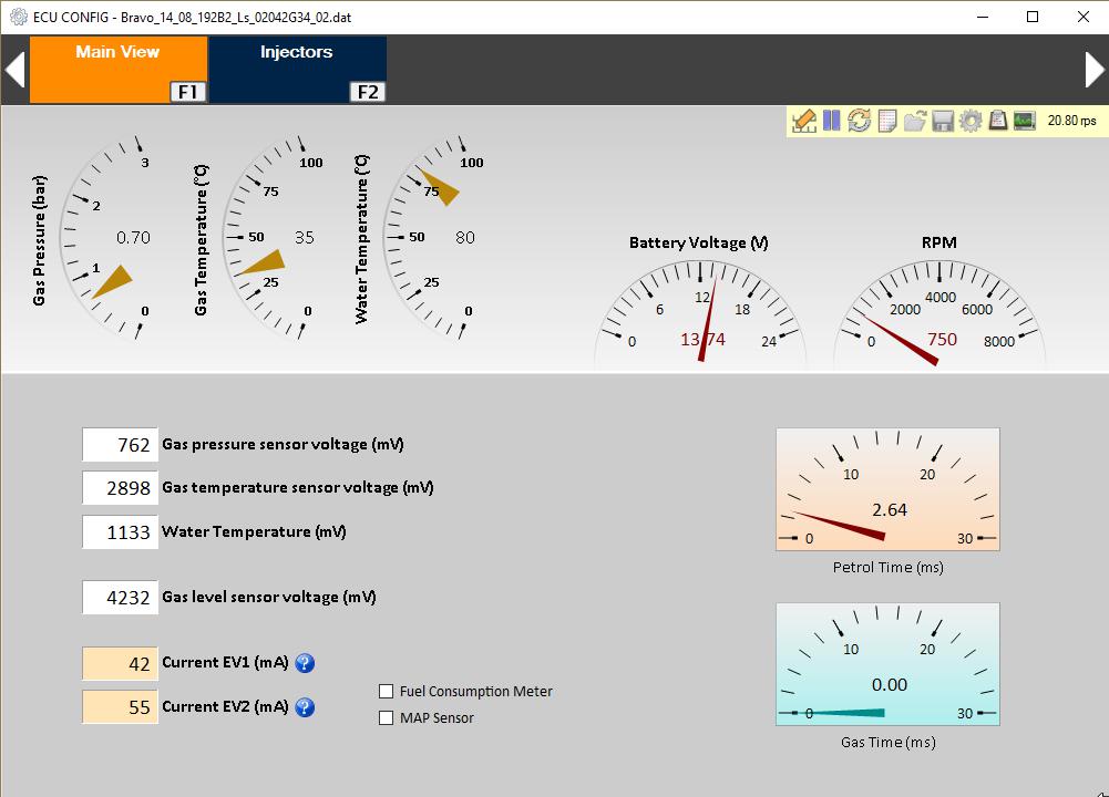

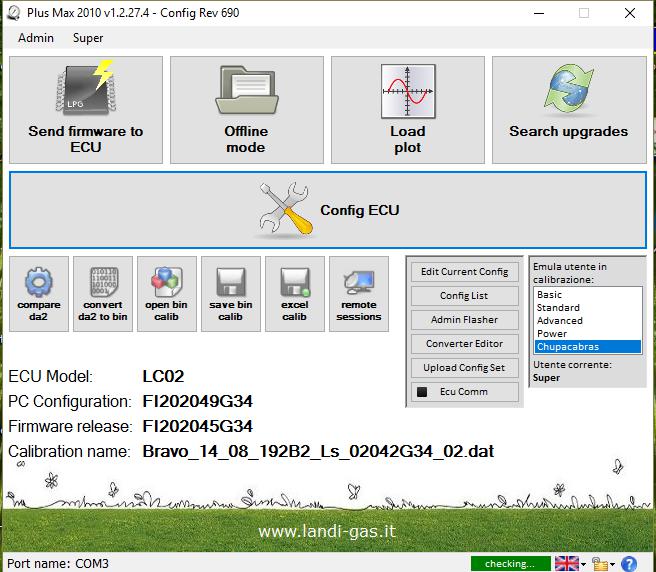

Мнениеот ivan_pop » Съб 28 окт 2023 12:42
Мога да се свържа с този газов компютър.Така ще изглежда екрана.Могат само да се наблюдават живи данни и да се четат грешки евентуално.Настройките не могат да се променят.
