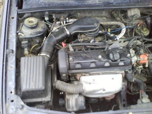

Re: Г3 - работи на газ и бензин едновременно
За съжаление не още. Утре по светлото мога да направя снимки да стане ясно дали гледам където трябва.
Ето снимките, извинявам се за закъснението вчера имах проблеми с нета и неможах да ги ъплоадна.
Да,така като гледам релето ти е до разширителното казанче!На самото реле клеми 85 и 86 са за управляващата бобинка.Провери дали при работа на газ там има 12в/трябва да има!/Ако е така смени релето-3лв.Ако и така работи лошо,отвори пластмасовия капак на моното и виж дали регулатора за налягането на горивото е мокър от бензин/скъсана мембрана на регулатора/!успех!
