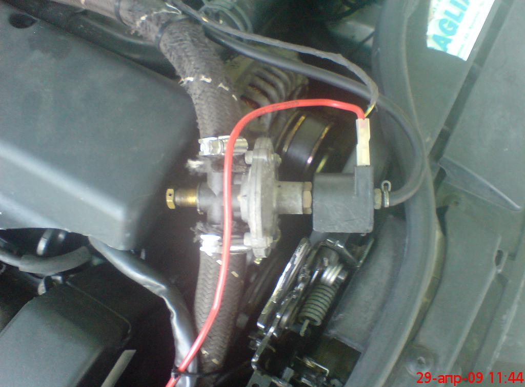

Извинявай, колега, че се забавих - ама службата си е служба.. Я разгледай това
Тази джаджа е монтирана в Италия на моето метаново. Работи така: на метан клапана включва,по тънкия шланг идва вакума след дроселовата клапа и командва дросела на големия шланг от изпарителя към двигателя -> настъпваш газта - дроселовата клапа отваря,вакума пада /в смук. колектор/ -> мембраната на джаджата отваря дросела на газовия шланг -> повече газ към двигателя.

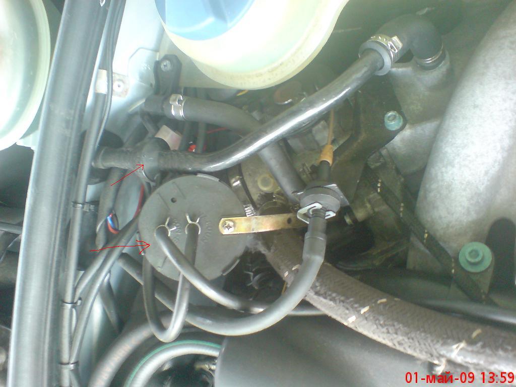

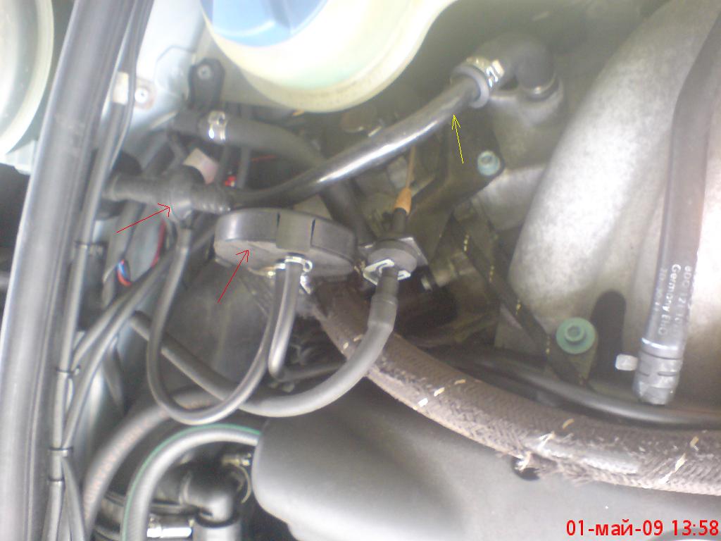

Колега, газовото е за мeтан - марка OMVL REC 89/E италианско / потърси сайта - има го в гугъля/. На самото устройство пише: ЕCON - EC /OMVL. Към него има още две джаджи.
Те са на вакумния шланг и са скачени на вакума на сервоусилватвля на спирачките/ жълтата стрелка/. Надявам се, че съм бил полезен. Успех!
