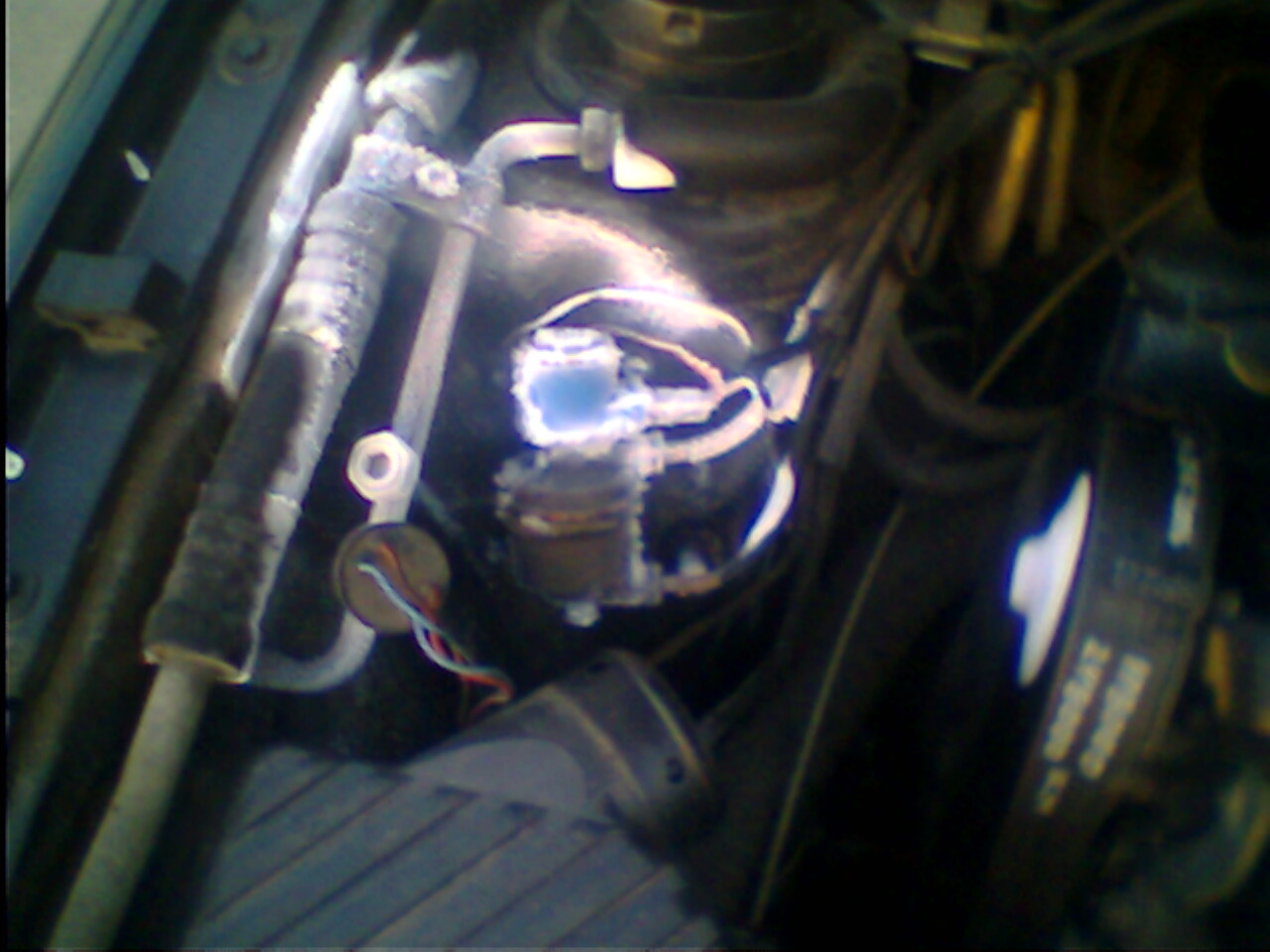

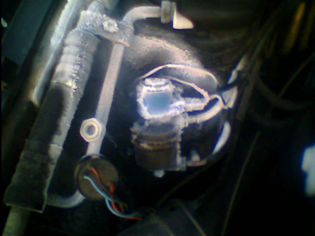

red rider
Мнения: 1456
Автомобил: virgine blue B3
Местоположение: ruse
Re: Не иска да работи на газ
Мнениеот red rider » Пон 03 авг 2009 21:31
The_Machine написа:Може, но по-добре иди на майстор да го направи, защото шанса да си изгориш кожата от замразяването или да се подпалиш е голям!
За да потвърдя думите му и да знаете друг път когато ви барат колата .. дане я давате на идиоти . :dummy: :dummy: :dummy: .............. това е с моята .. успях само да вляза вътре .,да си взема чантичката с документите и ключовете за вкъщи .
Какъв гейзер излизаше само :horror: :horror:
после се престраших да снимам :beat_butt2 :beat_butt2 death
