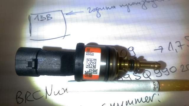

Вече го свалих, външно няма никакви зацапвания или парафин. Тези дни ще меря електромагнита дали не е заминал, съседа до мен от Плевен ми обеща някакви удължители за мултицета. Иван, мога да пробвам на стенд в къщи дали цъка, с колко волта се подава управлявашият импулс? 5 или 12 волта?
Ако съм сигурен, че продаваните в Германия стават бих си поръчал на часа, моят е с оранжев цвят.
Мен ме съмнява, че БРЦ България монтират някакви евтини газ инжектори и затова се различава номера. Но не съм сигурен.

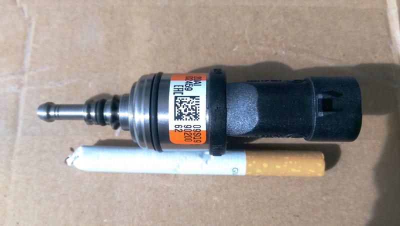

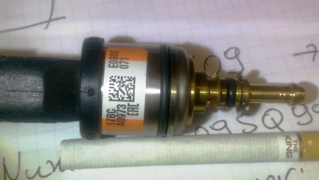

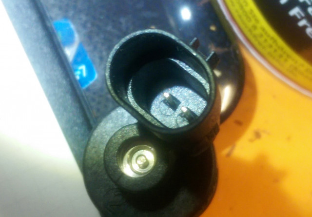

Консултирах се с фирмата от България, шефът и ме увери, че продаваните в Германия стават (BRC IN 03 MY09).
В сряда вечерта миналата седмица си поръчах нов, в петък сутрин ми го доставиха. През обедната почивка го монтирах, отново карам на газ!

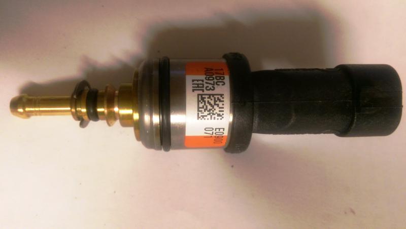

Това е старият, тялото е месинг
А това е новият, тялото е от неръждаема стомана
Ще следя как се държи новият газинжектор, от тези монтирани в България 2 вече сдадоха багажа.

Не са едни и същи, колегата е нещо заблуден!
Има разлика в материала на тялото, в България е месинг (мек метал), оригиналните са от неръждаема стомана! Може би тук е голямата разлика в качеството, от месинговите вече 2 от 4 газинжектора се развалиха.
Остава да намеря причината за дефектиралия газижектор.

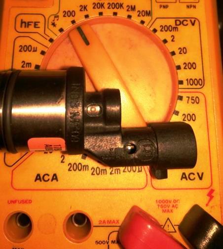

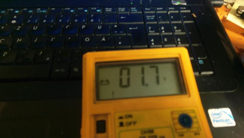

Днес замерих бобинката, която отваря и затваря инжектора.
Измерих съпротивление 1,7 ома, толкоз е по каталог/техн. данни от BRC.
Остава проблемът да е в механиката вътре в газинжектора.

Вчера пробвахме с комшията как се държи газинжектора с подадено напрежение.
Маркуч на тънкия край, аз пробвам дали отваря, той подава напрежението. Работи! Остава в БРЦ Пловдив да ми го тестват и се изкажат защо като е монтиран на газрейката не работи!
