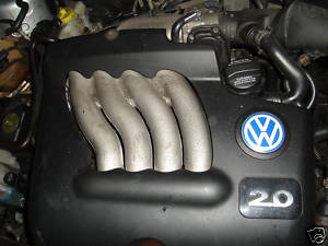

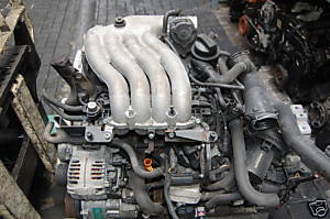

Здравейте колеги!Мисля да сложа газов инжекцион на VW на жена ми и искам да попитам,ако някой тук,във форума има такъв или наблюдение над такъв.Двигателят е 2.0 AQY ,с извитите отгоре колекторни тръби.Къде е точното място за поставяне на дюзите,някакви практически съвети?Ако някой има възможност да постне и снимка ще е супер!Благодаря ви предварително!

Това е двигателят за който иде реч!

За оптимален резултат предполагам ще могат да се вместят под горната част на колектора ;)
ЕДИТ:
Абе май-май няма да могат... колектора и главата са крос-флоу като на АФТ/АЕК и май за най-къси маркучи ще трябва рейката да с помести под долната част на колекторите и продупчването да е отдолу...

The_Machine написа:За оптимален резултат предполагам ще могат да се вместят под горната част на колектора ;)
ЕДИТ:
Колега точно така става .. моя мотор е АЕК и точто така е направен колекторите са разпробити от долната част максилано близо до края на колекторите и газовата реика е монтирана пак отдолу с една планка да може маркучите да са максимално къси ... :D
