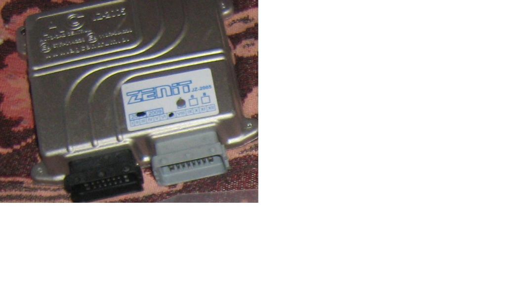

malcho_m
Мнения: 150
Регистриран на: Пон 31 дек 2007 15:12
Автомобил: Passat B8 TDI
Двигател: DFG 2018
Местоположение: Стара Загора / София
Re: Как се настройва газов инжекцион АГ ЗЕНИТ?
Мнениеот malcho_m » Вто 05 яну 2010 11:57
колегата The_Machine има предвид последната версия на зенит-а 2009. Там са я вкарали тази таблица
Може да си я свалиш от сайта им
http://en.agcentrum.com.pl/index.php?d=57
LOGIN: klient
PASS: agc
-Zenit JZ-2009 ver. 1.12.05 - Zenit software, latest release dated 05.05.2009
JZ_2009_1.12.05_090505.exe
П.С. само не знам, на моя комп на Зенит-а пише 2005, ако му пусна този софтуер ще тръгне ли?
The_Machine
Мнения: 3558
Регистриран на: Нед 17 дек 2006 20:09
Мнениеот The_Machine » Вто 05 яну 2010 13:19
Ще тръгне, съвместим е със старите фърмуеъри мисля (само с разни много дърти не става, но би трябвало да може да се качи нов firmware на стария комп)...
