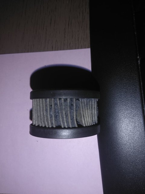

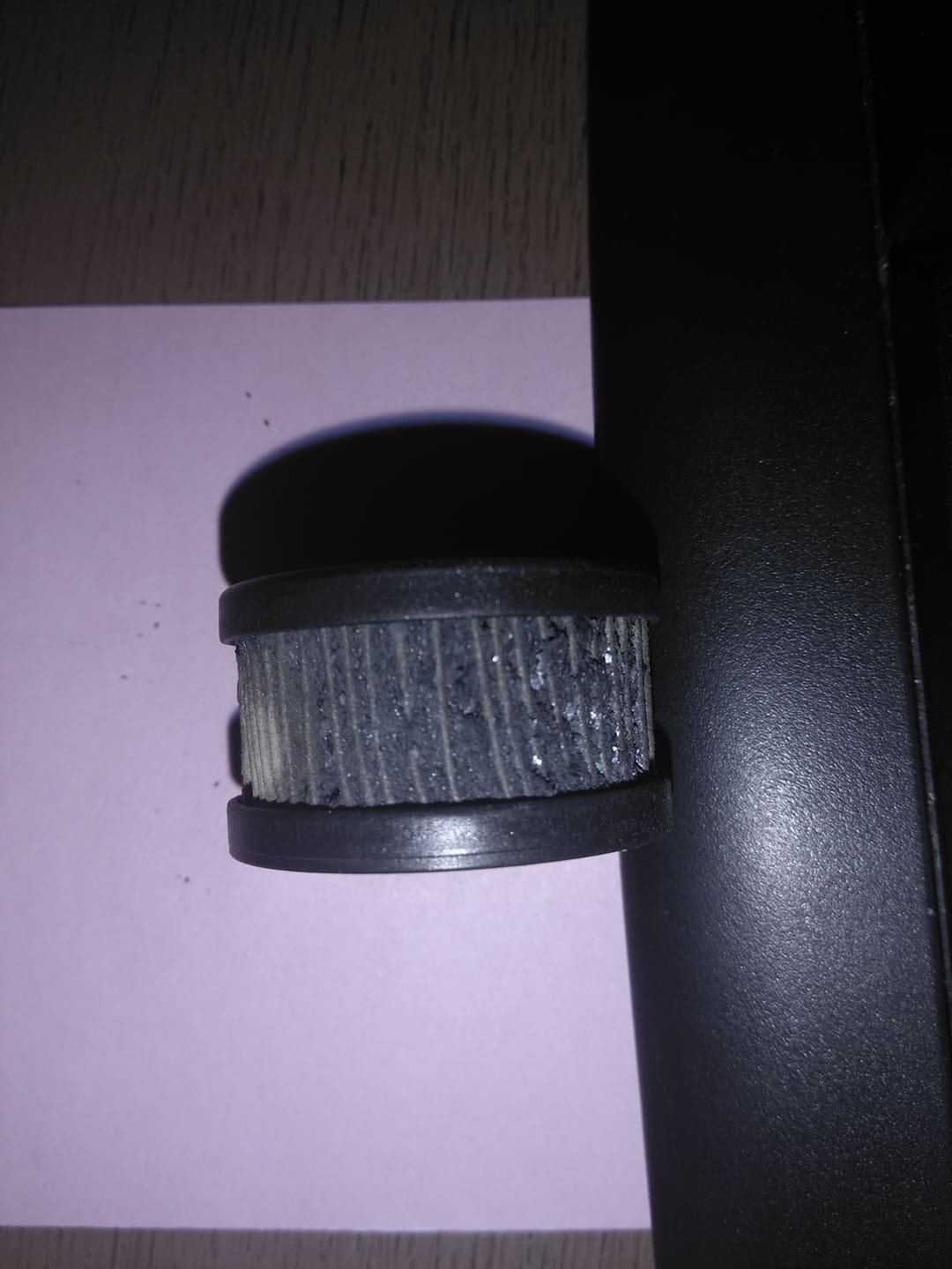

Колеги, малко ъпдейт от мен...
Газови филтри Landi Renzo на 20400 км., преимуществено зареждане на газ от ЕКО (75%); ОМВ (15%); Ромпетрол и случайно другаде (10%).
Много зле...
Първата снимка е на "чистата" страна на филтъра, втората на "мръсната".
Никакви проблеми с вървеж или друго с колата. Вторият филтър (този като буре) бе доста чист.
Нарочно втората снимка е по-голяма, за да видите с какво караме колите си.
Моят извод - където и да зареждаме, все тая - така че, по-честа смяна на филтрите...

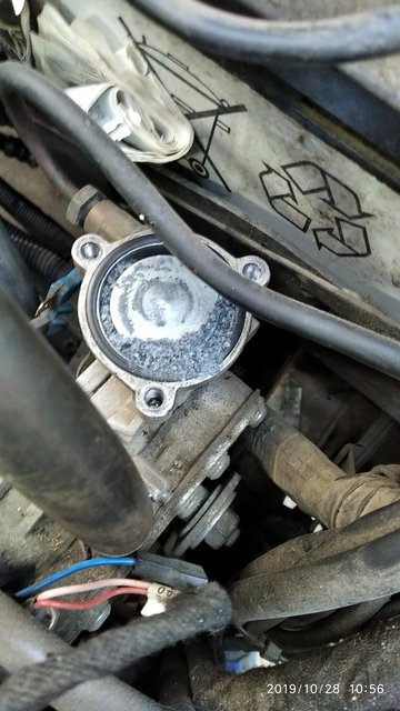

Това е на клиент,който дойде при мен за смяна на филтри.Откакто я е бил монтирал не бяха сменяни.Над 100к км. Вървеше си и нямаше проблеми :icon_lol

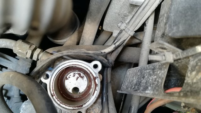

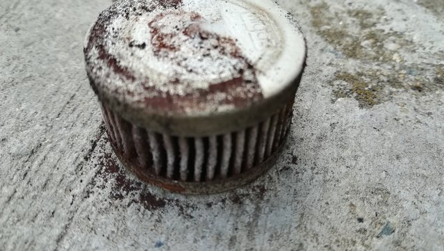

Ако е атмосферен мотора няма дерт ама има ли вентилатор прави обръщалка като влезе в обороти. Това са на 4к след омв още изчистваше бакиите из бутилката. ИзображениеИзображение
