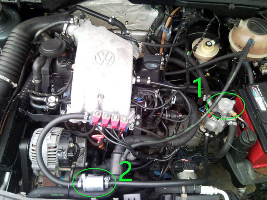

Re: На колко км. сменяте газовият филтър?
Iezekil написа:Кви са тея филтри на изпаритела и на изпарената газ?
1-филтъра в изпарителя
2-филтър на изпарена газ (газова фаза)

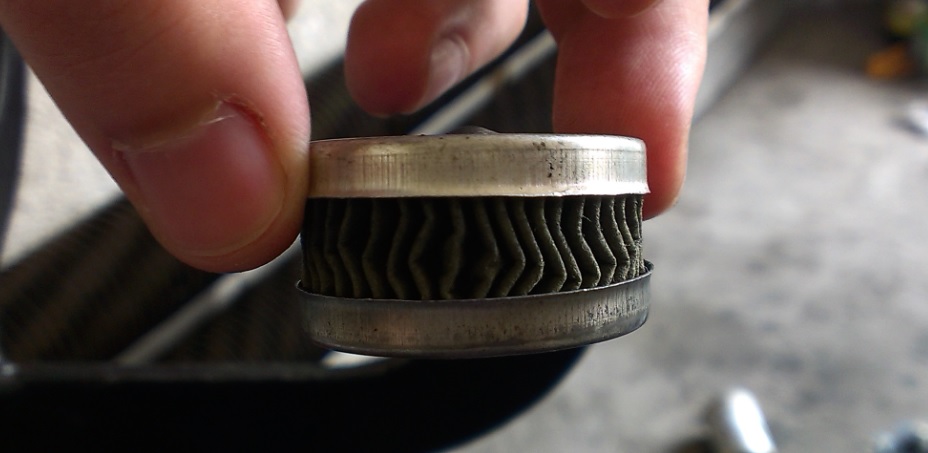

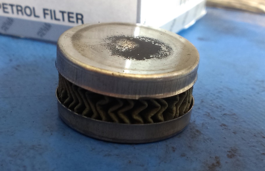

Днес свалих филтъра на изпарителя и се учудих какво има вътре за 15 000км и 2 години откакто съм сложил газовата . Сипвал съм предимно на Лукойл .
[IMG=http://www.image-share.com/upload/2987/208.jpg]
http://prikachi.com/images.php?images/414/8194414g.jpg
Този след изпаритела е по-чист,но пак има графит. Утре ще ги сменям . За съжаление проблема ми остава на газ . Правя настройките перфектно . Ламбдата коригира с много тесни граници от -2% до +2% ,колата ускорява идеално,но подам ли резко газ забива и не се оправя докато не отпусна газта и не подам по-плавно . Прави го само на 3та,4та и 5та скорост в диапазона 2000-4000 оборота като най-често точно като стигна 4000 оборота и забива . Ако обаче ускорявам плавно и равномерно на тези скорости си набира и не забива . Защо го прави само при резко подаване на газ ? Какво да проверя ? Дали имам и друг филтър някъде например на сондата на бутилката макар,че там не видях да има ? По принцип мисля,че проблема ми е от тръбата която влиза в изпаритела до мястото където газта влиза в колектора ,някъде по тази верига,но какво има там - филтър изпарител,изпарител,филтър след изпаритела,газови инжектори и това е. Къде според вас може да е проблема . Ако случайно е в изпаритела ,какво да гледам на програмата(темп.на газта,налягане редуктор,диф,налягане) ?
Почти съм сигурен,че и новия компютър не е в ред. Като подам резко газ бензиновите времена се местят,но газовите зациклят,а като подавам плавно газ си се местят и бензиновите и газовите . Точно като подам резко газ и диф.налягане става 2.4 бара,а като подавам плавно газ си седи на 1.5 бара. Компа май е "бавен" и не смогва да обработва сигналите като подам рязко газ .

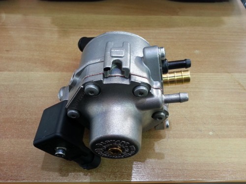

Здравейте, знае ли някои на този редуктор,Lovato RIDUTT.RGJ-3.2 къде е филтъра за течна фаза и лесно ли се сменя?
