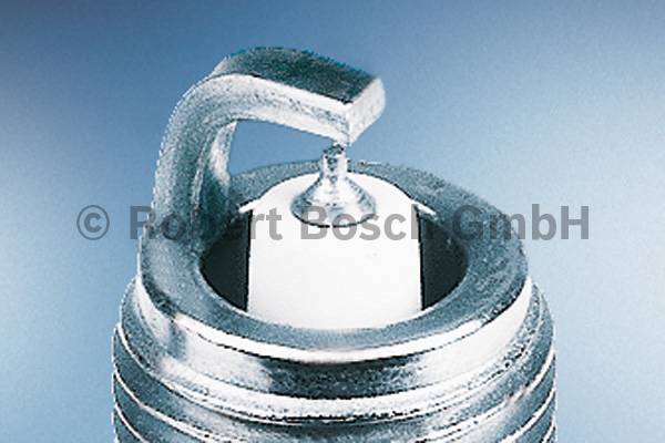

Колеги за първи път ровейки се в нета попаднах на свещи за газ за моя двигател! По каталога на NGK и за бензин и за газ си ми ги дават оригиналните с които съм и в момента! Но ако ми се наложи за в бъдеще да ги сменям попаднах на иридиеви на Бош! Интересува ме обаче ако ползвам такива свещи дали няма да ми се влоши работата на бензин, защото тези са еднополюсни, а моите на NGK са двуполюсни? И другия ми въпрос е някой ползвал ли е въпросните свещи и дали е доволен от тях? На първата снимка са свещите които ползвам в момента NGK! Разликата между двата модела е видима

Аз ползвам обикновенни 1полюсни на БОШ пак модел БОШ Газ или нещо от сорта.Еми идеални са.Предишните бяха доста зле,но тези ми се ядваха.Имаха прорез в полюса и самата сърцевина беше доста подобна на твоята.

Аз предимно се притеснявам да не влоша работата на бензин ако взема тези свещи!

BG_POLICE написа:Аз предимно се притеснявам да не влоша работата на бензин ако взема тези свещи!
При мене нямаше разлика.Бензина е далеч по-некапризно гориво отколкото газта...
Преди да сменя свещите на газ работеше ужасно,а на бензин нормално.Смених свещите...на газ стана лудница,а на бензин...пак същото

Здрасти колега, аз имам Passat VR5 на газ и ползвах тези свещи на BOSCH. Моят съвет е да не ги слагаш. Моята кола спря да пали студена с тях. Топла си палеше, но студена- не. Нe усетих да има разлика спрямо оригиналните NGK в работат на газ. Оригиналните им дават 30000км. живот. На BOSCH-а 15000км. Според мен си карай с NGK-то.

Ами моите засега са на около 30000км. само на газ и мисля, че още не са за смяна. Аз не виждам защо да ги сменяш след като колата ти работи и гори нормално. Все пак не са 30лв. комплекта, а 130лв.
