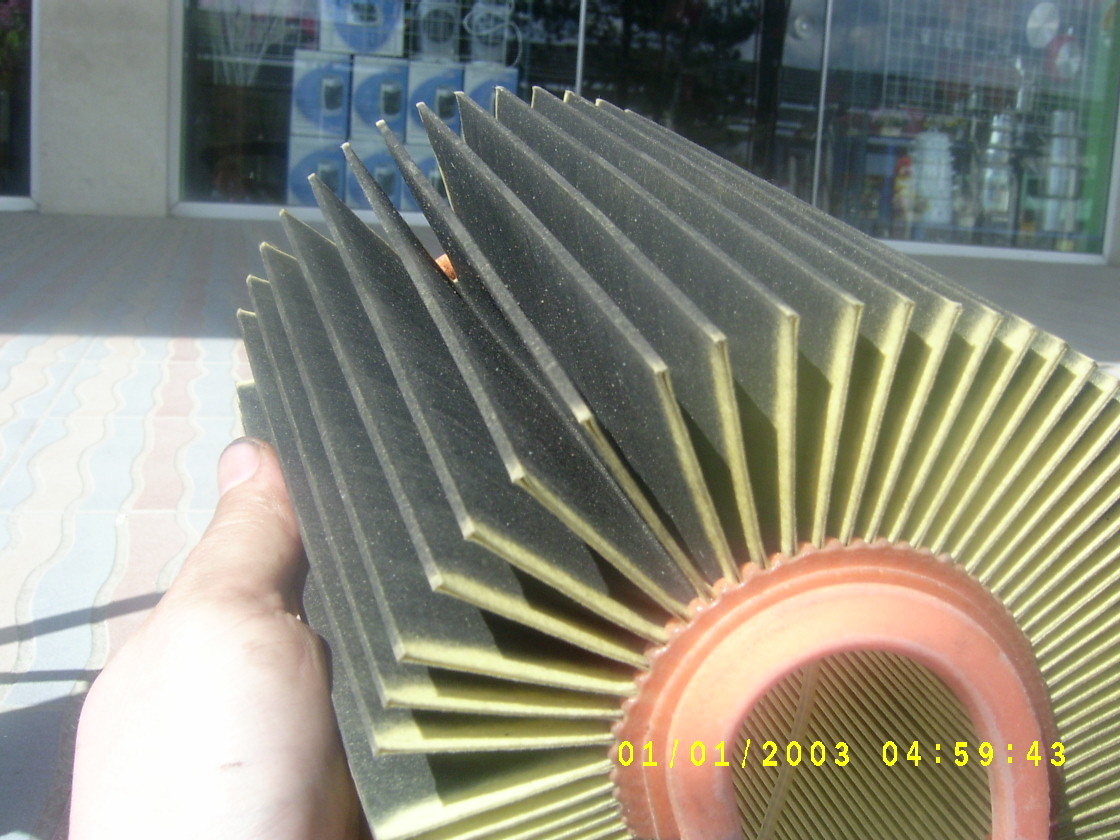

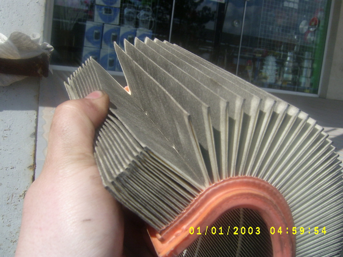

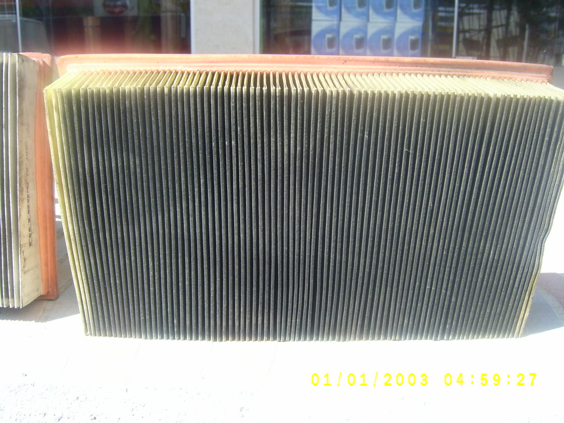

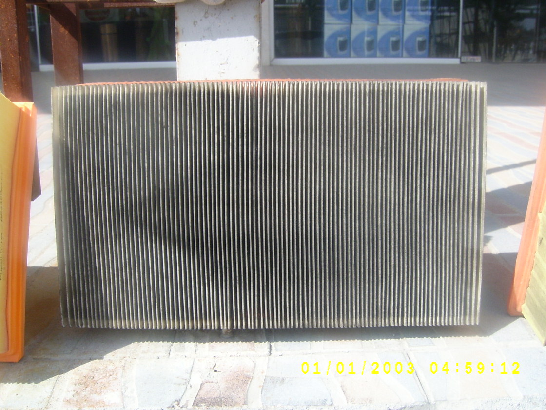

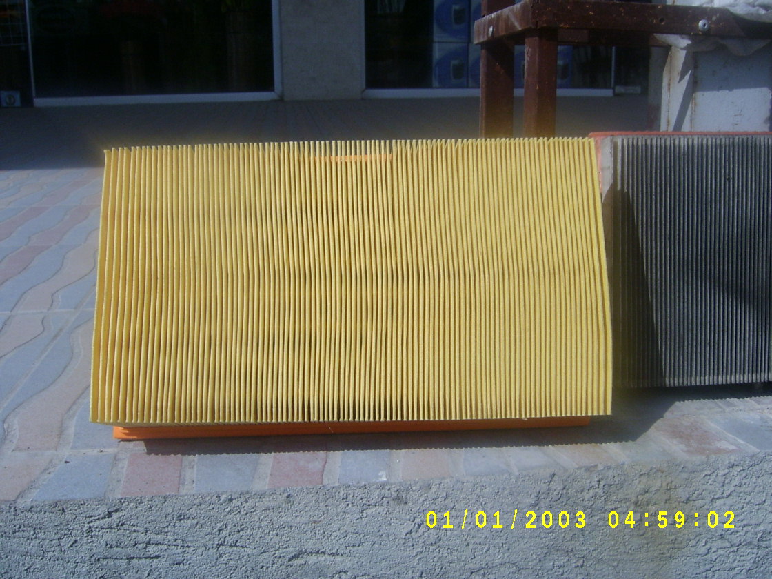

Ето ти нагледен пример .
Филтъра с който купих колата . След смяната му се наложи да ходя на настройки колата на газ умря ,не искаше дори да пали .
Този е на 8000 км след смяна на масло .
За да направиш сравнението ето ти и новия .
И по тоя ред причини на 5000 км си го сменям .Защото при мен 10% задръстен филтър , ако ми увеличава с 10 % разхода на газ излиза най- малко 1 лв на 100 км. в повече. За първите две бутилки газ се е самоизплатил .
