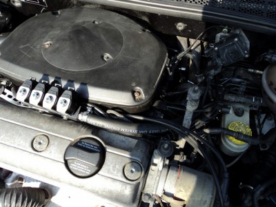

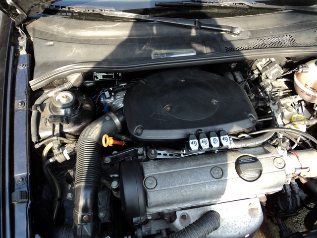

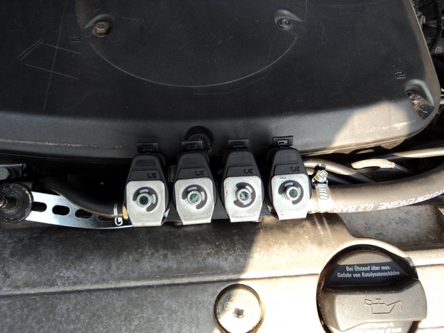

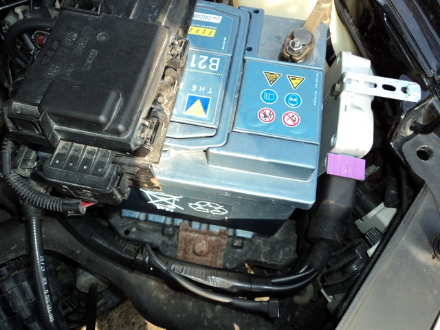

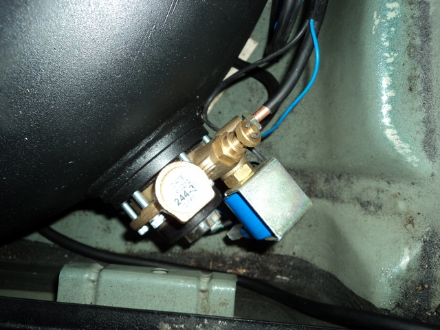

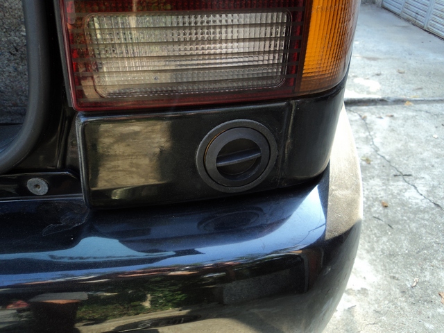

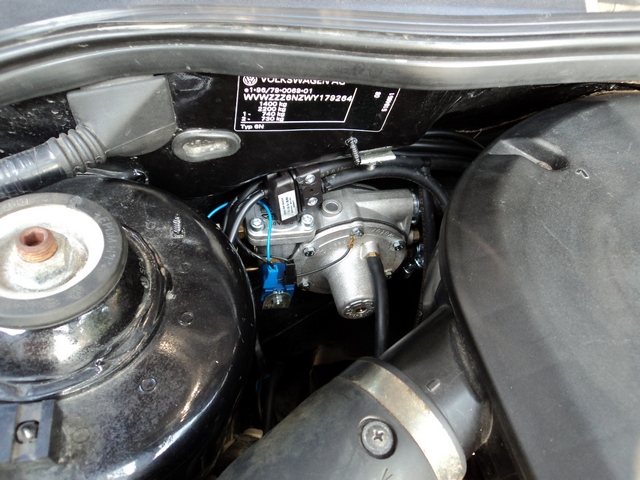

Да се похваля с поставения ми вече газов инжекцион. Инжекциона е на BSM. Модела е VEGA 2 . Tова май е "новия" Cargas. В смисъл същия клас инжекцион, същата цена. Новото е изпарителя. Моя е български, разработен от БСМ (на каргаз-а мисля че е италиански).
Инжекциона е монтиран във Велико Търново (гаражчето се намира в разклона на пътя към гарата към технополис), момчето се казва Димитър (Митака).
От към вървене съм много доволен, разликата с бензина е много малка. Разход: на бензин беше 8,5 - 9 комбинирано, но повече градско; на газ: 9 - 10.

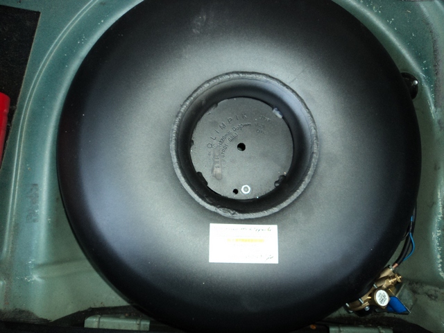

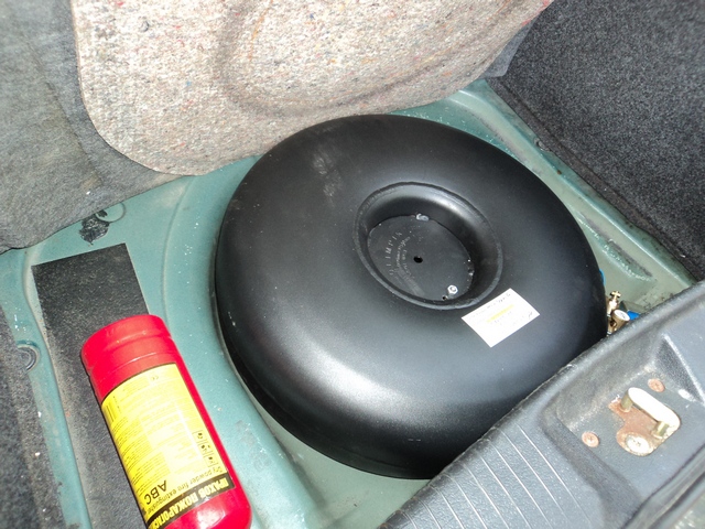

Бутилката е тип резервна гума - Олимпик 42 литра. Надига точно до ръба в багажника, който е под задната седалка (така и исках). Багажника си запази ширината и дължината, но е по-плитък. Ще кача снимки по-нататък на кората която си направих за багажника.
Декоративния капак на двигателя го рязах малко, но снимки и на него ще има по-нататък.
Като цяло съм много доволен от монтажа.
Сега и снимките:

Честито колега.Аз също искам да сложа ГИ на Голф 4,можеш ли да ми кажеш на колко ти излезе всичко и доволен ли си от майсторите.И аз мисля да е на мястото на резевната гума.Благодаря предварително.

Всичко хубаво,ама ми се струва че външното зареждане са го сложили на кофти място!Или ти така искаше?

Колега, превържи си със свински опашки кабелите, дето минават отдолу под купето, щото иначе ще ги скъсаш много скоро...
И да... зареждането е ужасно така на тенекията... ръждата е гарантирана максимум на 6-тия месец...

А за зареждането... и на мен не ми харесва много (заради гниенето, иначе мястото си ми харесва). Аз исках да е отстрани на бронята, но там отдолу има ламарини разни и няма как. Вариант беше на бронята ниско долу, но вече е късно.
