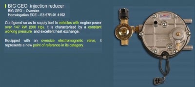

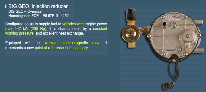

Не е по темата, имате ли впечатлание от такъв изпарител:
