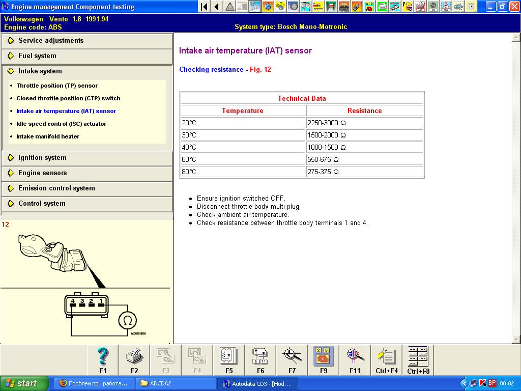

"Цъкането" е от работата на инжектора,за това при работа на газ го няма! :idea: Провери си датчика за темп. на засмуквания въздух(в буксата на Моно-то)!

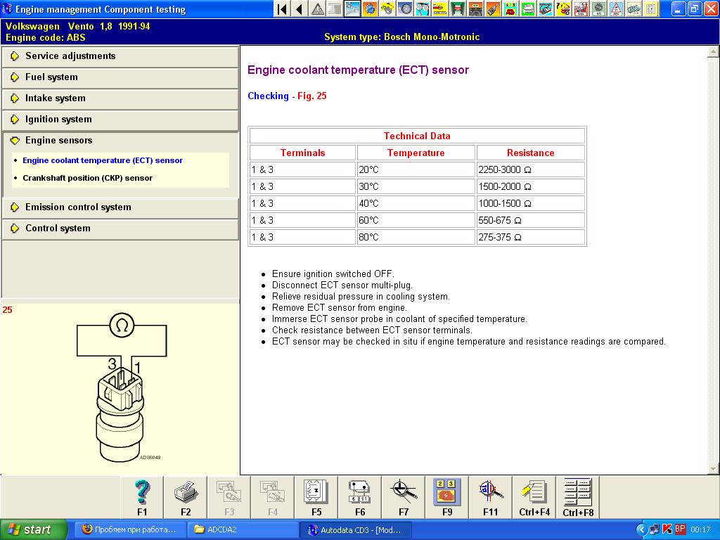

Мнениеот Mapoka » Вто 21 дек 2010 0:16
Те това би трябвало да ти свърши работа.
Ако решиш да го мериш с дигитален мултицет, не го мери на "диод", дава фалшиво добри данни.
Напрактика, моя на "диод" даваше точно, на омметър не, също така го записваше и като грешка.
Според мен, проблема най вероятно не е там. На моята кола, постепенно съм сменил доста неща и все пак на студено пак отива да работи на 3 цилиндъра (дави се)
(преди време имаше тема, доста хора са така и май не се разбра защо).
Припалването и последващо гаснене, стигнах до извода, че бензина е кофти, като започнах да слагам 98, не съм забелязал да го прави (ама и аз много много не паля на бензин).
Не лошо да видиш и датчика на водата, че той основно отговаря за обороти/смес (този на интейка повече бърка аванса)

ами моята си работи нормално на газ и на бензин но това цъкане ми звучи на нещо чупещо се и исках да питам ако някой е имал сходен проблем аджеба от какво е
ще погледна тези неща ама... ако колата е закачена на ваг ком не би ли следвало да покаже грешка в някой от тези датчици?
имам проблем с показанията на температурата на таблото и скоро я закачахме нищо не отчете :roll:

За датчика на температурата на таблото, него с ваг ком неможеш да го хванеш, сигнал от него не ходи до компютъра. Интересното е, че и в аутодатата няма данни за него (има само за този за компютъра).
Иначе вагком-а, мисля дава грешка, чак когато датчика е "тотал" или е разкачен.
Ако компютъра на колата е от "по-новите", там вече можеш реално да си сравниш вярно ли показва температурата, ама за старите монота, от диагностика, много много полза май няма, то освен грешките напрактика не виждаш друго.
