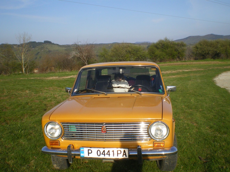

Не смятам да споря ,филтъра наистина опира в капака.Уното има повече място.Я покажи с кво се пънеш за баса.Това ми е старата кола(1979г.)Аз я имам от 1995г.тогава беше на 34 000км. :да: ,купето вече е на 120 000 а всичко друго на по 30 50 000км.Ламарините са си неини не са гнили,боята също с малки изключения,не е карана зимата в солта.Не смятам да я подарявам и някои да с... отгоре и,затова съм я оставил да си гние в сухия гараж :beer

Мнениеот muns61 » Чет 24 мар 2011 23:11
Готово!
Баща ми ми я купи 1983г. Карах я до 1993, когато пак се върна при него. На 230 000 км е, даже обтегача на веригата е оригинален. Съединителя също. Кара се целогодишно. Сменени предни калниции, прагове, усилена конструкцията на подкалници, предни колонки, гредички на дъното, прагове и маса други неща. Задното гърне е оригинално. Предницата е с правени от мен болтове, последно преди 15 години.
Тампоните на мотора са оригинални, само съм ги обърнал на 180 градуса. На капака също имам тапицерия и филтъра опира в него, но не в ламарината. При първа възможност ще снимам.
