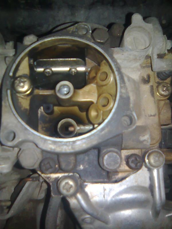

Момчета помагайте,каква плочка ми трябва за този карбуратор?Мотора ми е 1.6 с тази карб и филтърна кутия от Пиербург.
Благодаря предварително :)
Това е карба :D

смесител ф59 с дифузьор ф38
