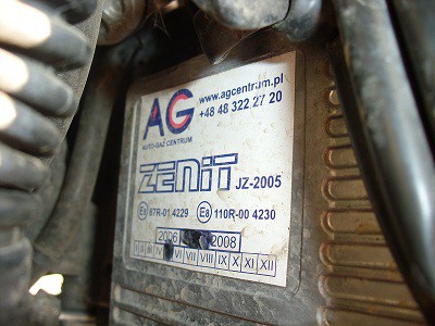

Газовия инжекцион е AG на 3-4години.От около година понякога при поддържане на постоянна скорост се усеща леко придърпване при ускоряване работи нормално.Преди 4-5 дни започна да прекъсва зверски ,мирише на сурова газ, гасне , започнаха да играят оборотите и заработи на 3 цилиндъра.Ходих на майстор на Бул. Сливница при които ме пратиха газаджиите в Княжево срещу стадион Миленков.Майстора пусна лаптопа ъпдейтна софтуера и заровичка.Каза ,че дюзите които са ми сложили при първоначалния монтаж са малки за моя мотор 1.6 едната дюза на първи цилиндър била зле още тогава и са изкривили диаграмата за да работи.Каза ,че трябва да смени 4-те дюзи x 20лв=80лв. труд и туи-онуи 100-120 лв.!Веднага ми замириса на пържилка!!!Проверих и установих ,че една рейка Valtek с дюзи за четири цилиндъра чисто нова е 85лв.Кажете моля къде да отида при свестен човек които коректно да ми разреши проблема.

Днес сутринта отидох в София газ комерс момчетата ми смениха едната дюза която беше заминала калибрираха ми газовата и вече работи нормално.Остава да проверя как е разхода след ремонта.
