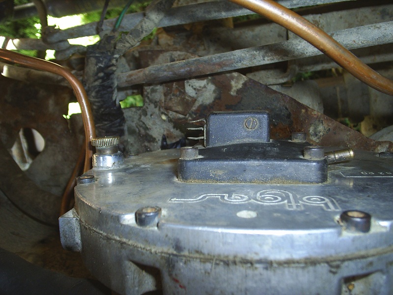

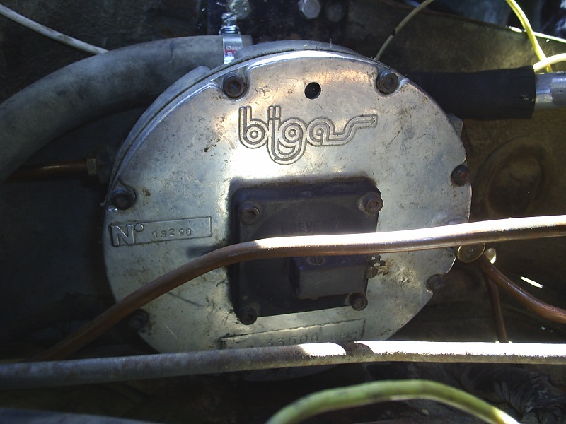

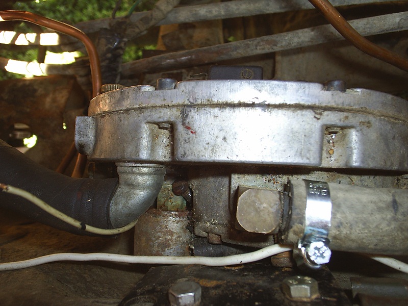

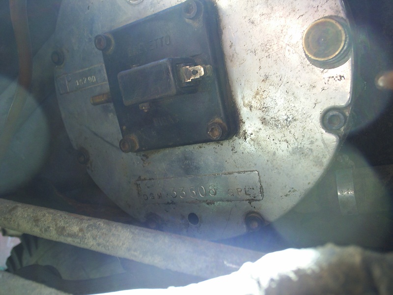

Ето снимки колега съжалявам за кофти качеството и че не можах от всички страни да го снимам но го монтирах вече на въпросният УАЗ!!!!
както се вижда отпред са 3 клеми за кабели на 4ерната пластмасова пло4ка а от зад има едно тънко бяло кабел4е което идва от не6то като клапан!

:) Нещо наистина различно..
До клолкото виждам на черната плочка има и малък щуцер, вероятно за вакума от под дроселовата клапа но според мен тази плочка е като идея за защитата когато двигателя неработи. Като електронния ключ който си поставил само че това вероятно е предния ватянт (предполагам че е така защото според структората на сегашните изпарители там няма нищо което да е от съществено значение за работата му)
Може да тестваш като подадеш ток на бялата жица (ако наистина ходи към ел. клапан че от снимките не си личи) като предварително си пуснал газ кам него и ако започне да изпуска малко газ от маркуча към плочката значи съм прав.
Т.е на чертната плочка нищо няма нужда да се връзва.
Ако не е така можеби ще се наложи за свържеш тръбичката за вакум към него и да се измери кога какъв контакт дава (работещ неработещ двигател).
