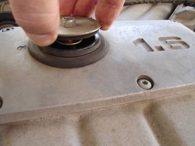

- KingoftheROAD
- Мнения: 2486
- Регистриран на: Чет 14 юни 2007 23:53
- Автомобил: VW Transporter T4 1995
- Двигател: ACU
- Местоположение: Калояново
Re: Как да прекратя гьрмежите ?
ето така може би ще е най-добре, направо на колектора
KingoftheROAD написа:ето така може би ще е най-добре, направо на колектора
можеш ли да погледнеш снимка на моите колектори и да ме посаветваш дали е вазможно да се постави нещо такова ?
в момента не разполагам сьс снимки на двигателя но в интернет е пьлно голф 4 1.6sr 74kw 1999г.
- muns61
- Мнения: 7965
- Местоположение: pleven
На SR не става!
да наистина смятам че така е наи добре но моите колектори са от пласмаса и нз дали да се наема да монтирам тези джаджи а днес видях при газаджията сьщия джигател без грам клапа от гармеж филтьра му се беше разпарчетил
