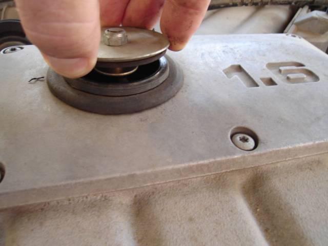

KingoftheROAD
Мнения: 2486
Двигател: ACU
Местоположение: Калояново
Re: Как да прекратя гьрмежите ?
Мнениеот KingoftheROAD » Нед 11 дек 2011 21:30
ето така може би ще е най-добре, направо на колектора
okmok
Мнения: 108
Регистриран на: Пон 01 фев 2010 13:43
Местоположение: qmbol
Мнениеот okmok » Нед 11 дек 2011 21:39
KingoftheROAD написа:ето така може би ще е най-добре, направо на колектора
можеш ли да погледнеш снимка на моите колектори и да ме посаветваш дали е вазможно да се постави нещо такова ?
в момента не разполагам сьс снимки на двигателя но в интернет е пьлно голф 4 1.6sr 74kw 1999г.
muns61
Мнения: 7965
Местоположение: pleven
Мнениеот muns61 » Нед 11 дек 2011 21:51
На SR не става! :D

okmok
Мнения: 108
Мнениеот okmok » Пон 12 дек 2011 15:29
да наистина смятам че така е наи добре но моите колектори са от пласмаса и нз дали да се наема да монтирам тези джаджи а днес видях при газаджията сьщия джигател без грам клапа от гармеж филтьра му се беше разпарчетил
