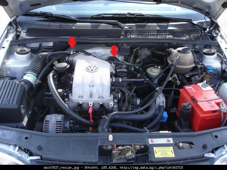

на мен един газаджия ми каза че трябва да ми се промени мястото кадето се смесва въздух с газ и трябва да е максимум до всмукателните колектори че да има динамика и да няма загуби на газ сега трява да мисля как без да си купувам тая траба кадето е смесителя само да му сменя мястото . ето сега щте се опитам да кача снимка дясна стрелка това ми гръмна а лявата стрелка е кадето трябва да отиде смесителя

Брех свети тоя мотор:)))
И моят е така, обаче от изпарителя до смесителя(плочка) маркучът минава отпред на двигателя. При теб е отзад.Малко трудно ми се вижда да го закрепиш за дросела. Ама теоретично е прав майсторът.
Преди два дена си играх със системата. Бе като скопена е колата, в крайна сметка постегнах тук там, бре като рипна тая кола
Върви та се цепи. Аз съм се мъчил. А сега като и сменя и въздушният филтър ще заспи. СНимай като го преместиш. Интересно ми е как го хващат.
