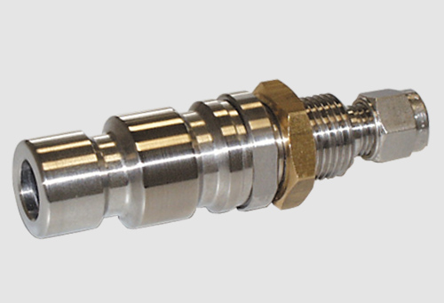

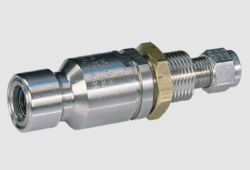

предстой ми ходене до Германия с моят Голф !! Обаче ми казаха,че трябва да си сменя зареждачката с германска !! Лутане гледане и достигна до извода ,че тя се казва NGV1 !! Обаче, се оказа,че има 2 варианта (1 за Германия и 1 за Италия) на въпросната зареждачка (на снимките)!!
Някой може ли да ми каже коя точно трябва да сложа ??? scare

е те изглеждат почти еднакви... овтворите им поне според мен са с еднакъв диаметър според мен. А за БГ трети вид зареждачка ли има или ?

Да, колега има ! Ето прилагам и снимка !!!

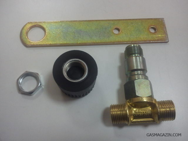

В сайта на Ремикс я гледах тая пълначка, универсална е, става за навсякъде, с жълта капачка е и там струваше 45 лв. И сам може да си я сложи човек, само трябва да се внимава с буренцата, стягат се яко

Здравейте. Аз от месец съм в Австрия с моята кола Форд на метан. Ето ви един сайт http://www.metanoauto.com/modules.php?name=Distributori разгледайте го. Вътре всичко е актуално :) В Сърбия и Унгария ме заредиха с преходник защото съм с БГ зареждачка, НО в Австрия има закон който забранява да се зарежда с преходник и... вече месец не мога да заредя. По снимките който е пратил колегата сякаш е най-добре 1-вата защото е на 2 нива хем за нас хем за чужбина, а втората за нас няма да стане. Бързам и затова не пиша много добре. Ако имате въпроси... давайте :)

от 2 седмици съм в германия с колата и съм с 2-рия вид накрайник...проблеми с зареждането нямаше никъде...и в сърбия и в унгария си зареждах безгрижно:)))), ако имате въпроси за нещо по пътя питайте :да:

Трябва ти този накрайник с жълтата капачка. Аз преди да тръгна към Австрия предвидливо го смених, взех го за 48 лв от Ремикс, иначе по магазините са малко оп-скъпи. Без нея в Австрия няма да ти заредят, там си го пише изрично. В Унгария и Сърбия няма проблем. Между другото в Австрия метана е по-евтин от тук - 80 евроцента ..
