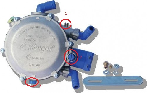

Ходих при един газаджия, че бях си играл с изпарителя и не искаше да запали на газ, а на газ съм палил и в най -студените дни / до -25 градуса/. Казах си добре, може така да го е направил. Паля на бензин и веднага обръщам на газ. Никакъв проблем. Но оня ден докато се прибирах на село и реших да оставя колата на свободна, някъде към 100-120км/ч, и оборотите драстично паднаха, за миг колата изгасна, и оборотите не се покачваха много бързо се покачваха до към 700 и пак падаха до към 200.
Изпарителя ми е като на снимката, само това 3 не се сещам дали го имаше. Това според мен е бедна смес на ПХ, кое от тези на снимката е за ПХ. При скорост към 50-60 на свободна не играят оборотите така.

Колега, потърси някъде тук из форума има методика за настройка на изпарител ловато, устройството и настройките са му сходни като на твоя. Иначе бронзовият винт трябва да е затегнат, сместа се настройва от пласмасовият, долният винт е капачка -дренаж.

Затегнах бронзовият винт имаше около оборот и половина, два, отвъртян. Колата запали на газ, ама баща ми я беше карал. След малко тръгвам на път и ще пиша по - късно, дали проблема се е решил със затягането на бронзовият винт.

Промяна няма след като го затегнах. Възможно ли е да е от тройника? И да кажа, че на моя изпарител няма такова дето е оградено с 3 на картинката. Само това 1 и 2 ги има при мен.

Я огледай по добре за винт 3 ,трябва да го имаш.

Падането на оборотите се получава защото във филтърната кутия принудително влиза въздух и сместа обеднява. Проблема се решава като се ограничи по някакъв начин насрещния въздух да не влиза във филтърната кутия директно
Бронзовия винт регулира постоянно подаваното количество газ. Реално може да си решиш проблема като пуснеш повече газ, без значение от кой винт но това ще окаже влияние и на други фактори като вървеж, разход...

За винт 3 ще погледна утре, че сега е тъмно навънка.
Сега да дойдем на странното. Днес докато пътувах на 2 пъти спирах да отвъртя веднъж бронзовият винт, но оборотите пак падаха. След това отвъртях/или затегнах, не си спомням/ малко единият тройник, и нещата леко се подобриха, но не беше кой знае каква разликата, а сега когато въртях из града /не ми казвайте, че съм идиот да карам с така скорост в града, знам правила за движение и ги спазвам/ с 80км/ч пуснах колата на свободна и оборотите не паднаха под 900. Вървежа и е идеален. Ускорява си много добре. Възможно ли е това да е от този развит или натегнат винт на тройника? Бронзовият винт е натегнат.

Възможно е, но е възможно и да почне да ти гори повече. Пробвай, ако ти харесва вървежа и разхода

Само внимавай с ''натягането''на бронзовия винт,защото е тънък в долния си край и му се чупи върхът ,заклинва се в дупчицата и няма вадене.

Затегнал съм го с ръка, няма как да съм го счупил. Не съм го затягал толкова силно.

Днеска и с 40км/ч пак играеха оборотите. Възможно ли е защото има вятър и така да постъпва повече въздух във филтърната кутия? Видях някой беше писал, че слагал капачка от буркан или някаква такава капачка. За да мога да огранича въздуха.

Ако ти е нова газовата, с нов изпарител на по-малко от 1000 километра правиш следното, Навиваш до половина двата винта на тройника.
Навиваш винта 1 до край, след това на ръка навиваш и винт 2, онова 3 ти е за боклуците пробка.
След това развинтваш 1/4 оборот от винт 1 и 2 и половина оборота на винт 2.
След това си пали колата и си настройвай оборотите от винт 2. пробвай вървежа и тогава барай от тройника за съответната клапа каква смес да пусне!

ако ти е дърт изпаритела - вкочанена мембрана на 2 -ра степен/тънката/.Много си и помогналс палене на газ при минусови температури

Зимно време даваш малко повече аванс на винт 1 и завинтваш винт 2, да не ти харчи много. Винт 1 ти е байпас, който ти осигурява постоянен проток на газ. Иначе в много студено време, ако ти е стар изпарителя, мембраните се спичат и стават бетон, та е добре с малко вряла водичка преди това да го поолееш. да ги поразмекнеш и ще си палиш на -20 на четвърт оборот!
